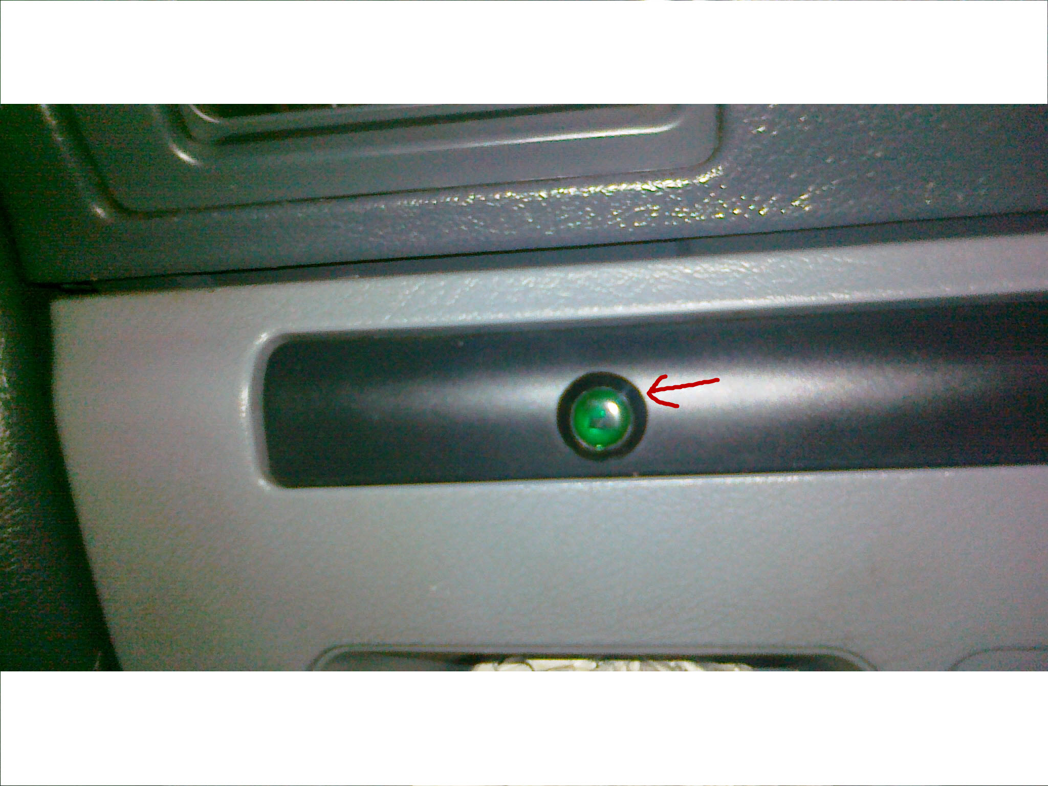

где находится реле поворотов?и что за лампа зелёная слева от руля?
В смысле лампа на панели приборов или где??? непонятно ??? Реле находится под рулевой колонкой внизу.
[/img]
вот она
 Просмотрено:  211 раз(а)

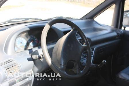

наврядли самопал. смотрел фотки на авториа и там такие же лампы видел на фото[img][/img]
с авториа
 Просмотрено:  138 раз(а)

george666
То контролька роботи реле. При включених поворотниках та при аварійці працює. Від неї йде штекер до релюшки. Релюшка чорна, видно, якщо зняти ліву обшивку над педалями. Для чого ця контролька- незрозуміло. Через 2 роки згоріла релюшка, подібної не було. Замінив на звичайну на Скудо.

СообщениеДобавлено: Ср Окт 26, 2011 22:23    Заголовок сообщения: Ответить с цитатой
Когда брал свой авто на нем стояло прицепное. Так вот продавец говорил что эта лампа сигнализирует об аварийном отцеплении прицепа.
Это в смысле когда потеряешь прицеп и он оторвётся с аварийных тросов, а после этого разъединится фишка, то тогда загорится лампа, а толку то. По моему если потеряешь прицеп, то и так заметишь. Я когда то терял на ВАЗ 21093, еле успел от него "убежать", а то накрыл бы сверху.

george666 писал(а):
шумахер писал(а):
[/img]
Прикольно, и у меня такая лампа зеленая имеется.У кого не спрашивал никто не знает. Но я сымал нижнюю панель,но проводов к кнопке не видал..........

....о вспомнил...на транзите было что такое...короче подключаешь прицеп и начинает загораться лампа поворотников....нарисован прицеп....конечно когда работает поворот...в случае когда на прицепе не работает поворот-мигает ток стандартная -а эта не горит...
