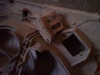

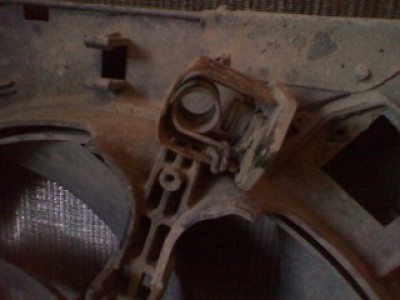

Уважаемые добрый день!
Просветите пожалуйста енто чиво за
диво дивное с двумя проводками(один
полностью скис в зеленый песок)
все ржавое и по ходу врядли работоло!
Летом в пробках карлсон работал!
Спасибо!

Под этот карлсон ставишь датчик на включение вент. на 3 контакта.
подключаешь плюс один через нихром пружинку а второй напрямую)
и будет две скорости)
одна медленее другая на всю)
я так себе поставил)
за лето на полную ток после драга включалось а так на мин оборотах)

Почти правильно, только прямой контакт через реле развязан, иначе долго не протянет датчик.

Значит как я понял нужно его привести
в надлежащее состояние...
