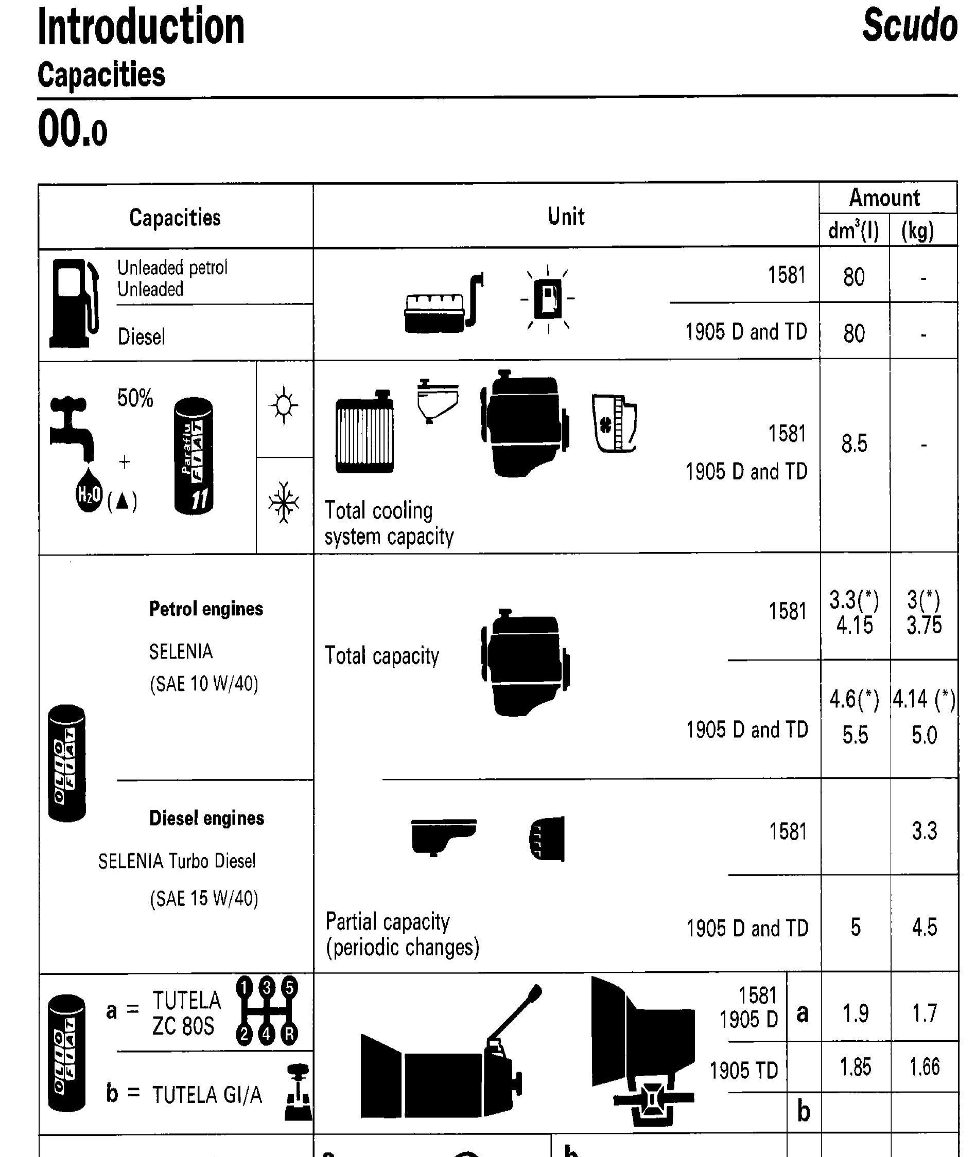

а сколько покупать ,икакое?

в магазине знают , для транссмисии хорошее 2 литра

GL-5. повино мати допуск ( написано на каністрі ) MIL-L-2105D, сміливо заливай 2 л.

много 2, полтора надо

2 літра лий, перевірено.

1.5

Це куди?
Мабуть мало. Які підстави недоливати?
