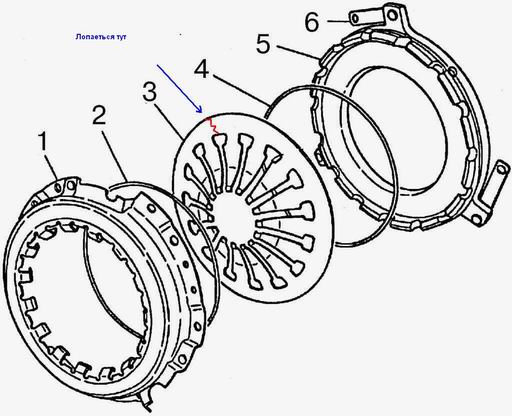

Кстати педаль сц не полегчала?
Это все для первичной диагностики лопнувшей диафрагменной пружины в корзине. Высмотреть на корзине тяжело. См. картинку.
Сами накладки в одну секунду не стираються.
А вот шлицы срезаються запросто.
Про необходимость ставить какие то стопорные кольца
на диск слышу первый раз.
Ну может разбирали ступицу диска для ремонта.
