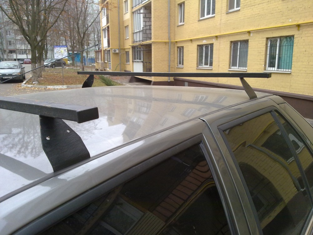

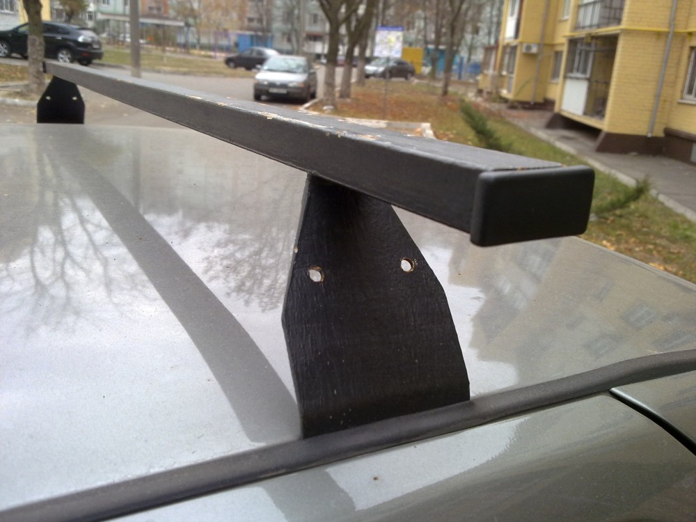

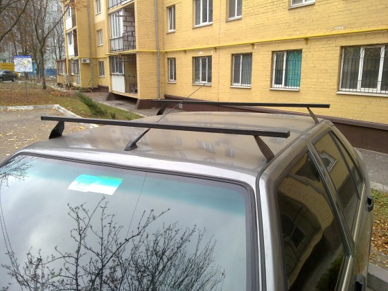

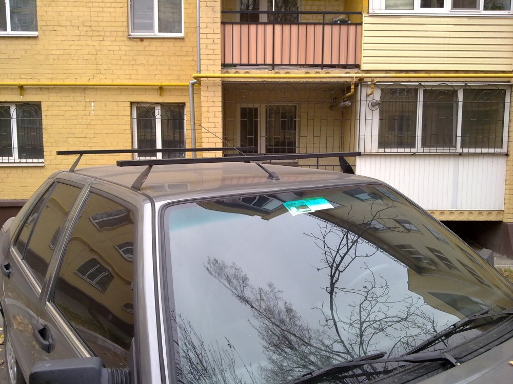

Есть такой вариант , немного колхозный , зато выручает в перевозке стройматериалов ( профиль , доски , пластик , и т.д. ) 2 часа времени + профильная труба + кусок металла + краска ( по желанию ) и багажник готов !!! Ниже выкладываю фото :

колхоз дело добровольное Very Happy

Фірмовий приблизно так само виглядає. АЛЕ. З квадратного профілю на швидкості буде завивати.

Вроде не замечал !

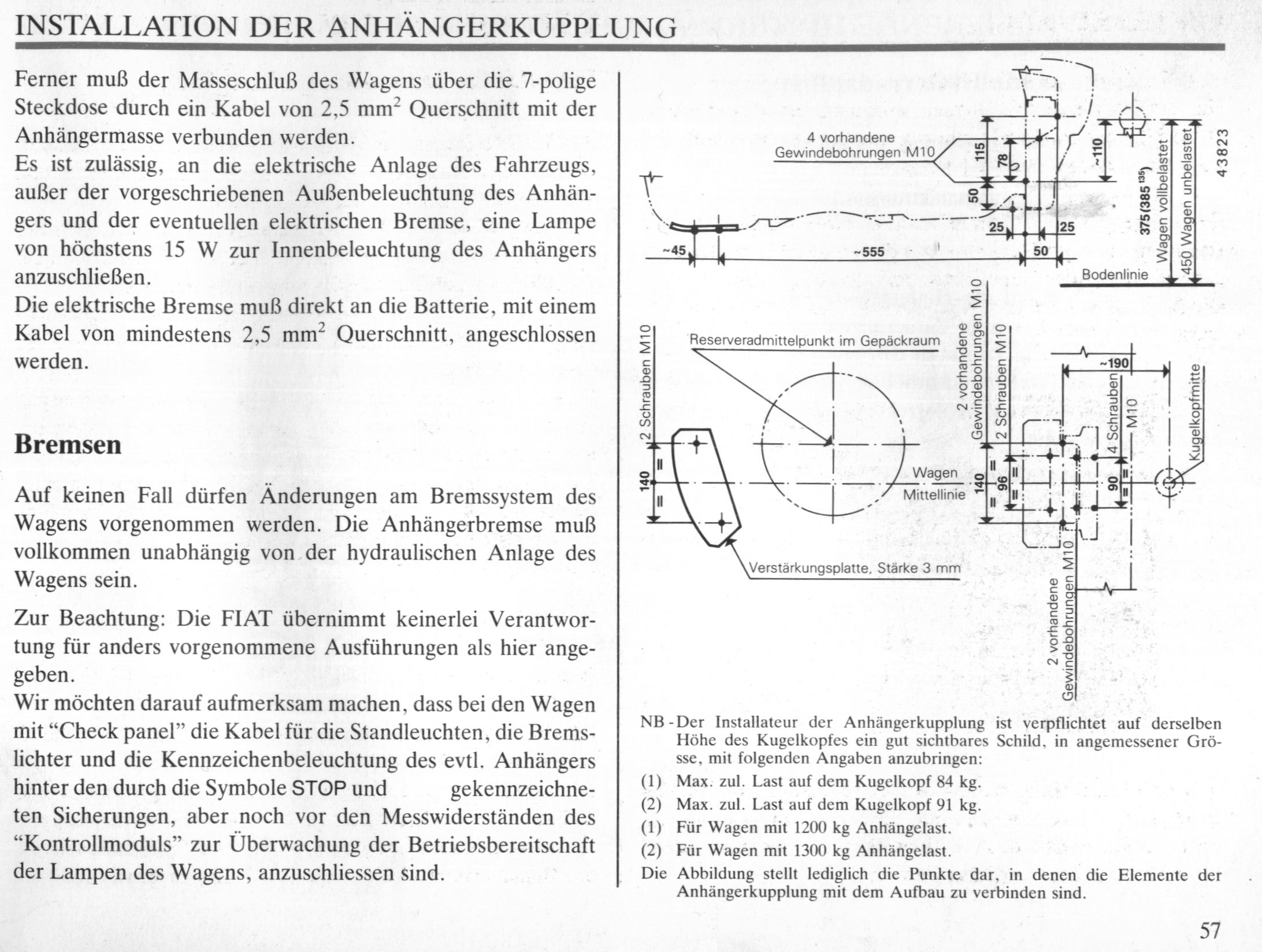

Может у кого есть фаркоп на Крому Question
Croma
Возраст: 68
Зарегистрирован: 30.11.2009
Сообщения: 6091
Откуда: Окупированный Харьков
Авто: Fiat Croma TURBO IE
СообщениеДобавлено: Пн Ноя 07, 2011 16:44    Заголовок сообщения: Ответить с цитатой
Сделай сам.
