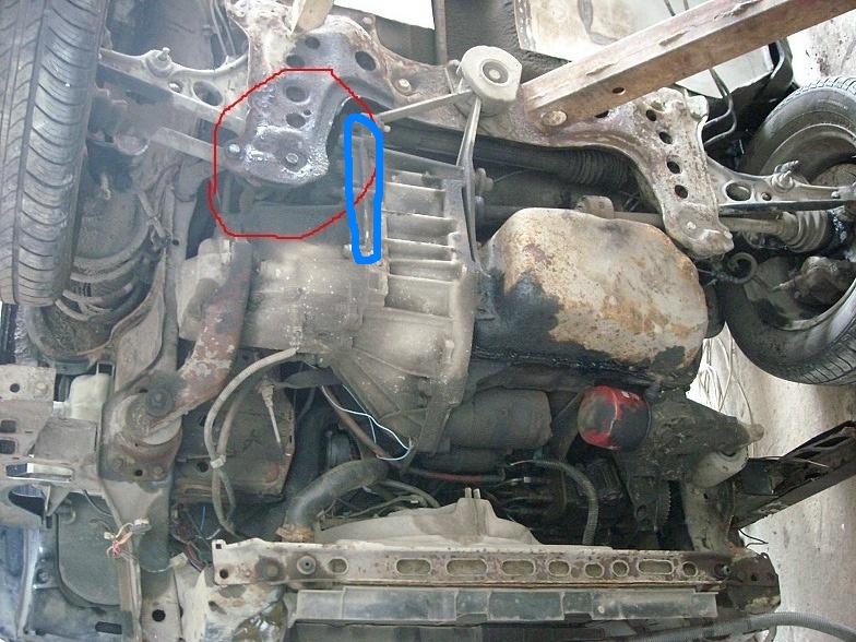

а у меня начало сопливить в месте обведенном синим. весь стык запотевает и за ночь 3-4 капли под машиной. двиг тракторный 1.9.
(фото взято с 1-й страницы)

Алексей Италомафиози
Возраст: 37 Знак зодиака:  Зарегистрирован: 03.10.2009 Сообщения: 1064 Откуда: Россия, Вязьма
Добавлено: Сб Авг 20, 2011 10:34 Заголовок сообщения: |
та у меня уже не сопливит а просто течёт. с такими доливами масла можно вылететь в трубу

Urka Оргкомитет клуба

Добавлено: Пн Авг 22, 2011 09:19 Заголовок сообщения: |
это не мое, у меня желтый мановский!
кто то скажет в чем трабла? это прокладка течет. или коряво собранная коробка? или что это такое?

Андрей К Италоманьячище
Возраст: 52 Знак зодиака:  Зарегистрирован: 19.06.2006 Сообщения: 6990 Откуда: Кривой Рог
Добавлено: Пн Авг 22, 2011 17:34 Заголовок сообщения: |
Urka
Там где ты показал, если масло не стекает откуда-то, то все банально просто, колоть коробку и заново садить на герметик.
Возраст: 39 Знак зодиака:  Зарегистрирован: 01.09.2009 Сообщения: 7320 Откуда: Киев, Куреневка-Виноградарь
Авто: Tipo =>FF2 + Uno turbo
Добавлено: Вт Авг 23, 2011 08:06 Заголовок сообщения: |
понял!
вымыл всю коробку, течет именно оттуда(
