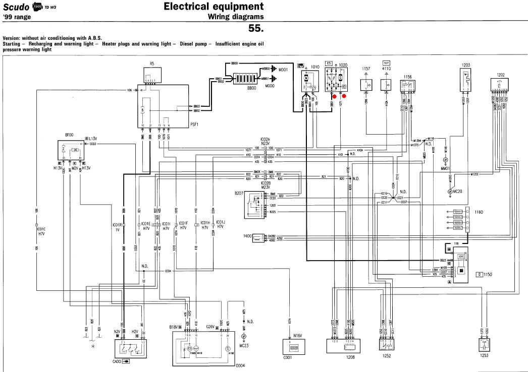

Шановні форумчани! Всі власники Скудо знають, що коли повертаєш ключ запалювання з нульового положення до першого положення- палиться лампочка акумулятора. Далі коли повертаєш- включаються свічки накалювання, коли вони гаснуть- повертаєш далі для запуска стартера. Як двигун запуститься- лампа акумулятора світить. Вентилятор вентиляції не працює. Далі є два варіанти - або трошки підвищиш обороти мотора, почуєш як клацне релюшка, після того починає працювати вентилятор обдува і відповідно гасне лампочка зарядки. Або сама релюшка через дікілька хвилин запускає зарядку на генераторі, а потім включається обдув.
Проблема в якійсь мірі виникла минулої осені. Проблема періодично сама пропадала без яких-небо дій. Проявлялося так, що в положенні, коли має світитися лампочка акумулятора- світила дуже слабо. Далі при прогріву свічок працював ветилятор обдува салону. Після запуску мотора лампочка таким же чином світила далі- не гасла. Зарядка була в порядку. Я шукав причину- не знайшов. Перечистив генератор, щітки були в порядку. Причина на якийсь період сама зникла. Далі зимою почала пропадати зарядка. Саме цікаво, що з'являлася після прогазовки над 3500об/хв, і далі була постійно. Було замінено реле, в якому клацало при переключанні, на нове. Проблема не зникла. Тепер замінив "таблетку" генератора. Без змін. Якщо відкрутити клеме D+ від генератора, лампочка сама по собі світить. Якщо напрямик до маси- починає лампочка світити в повну силу. По схемї контролька акумулятора особливо нічого немає. На яких небо схемах нічого нема про реле, яке запускає вентилятор салона. Хто знає, як зв'язана та релюшка з запуском двигуна? Де шукати ще причину?
Подібна тема http://fiat-club.org.ua/forum/viewtopic.php?t=30411&postdays=0&postorder=asc&start=0
Але там проблема пропала після заміни "таблетки" генератора.

Shocked Для мене , це новина!
Що б лампочка зарядки не горіла, між двома клемами на генераторі повина бути нульова напруга. Як що напруга якась є, генератор потребує ремонту. Hi
