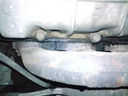

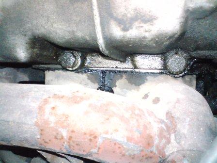

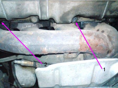

У меня что-то похожее, сначала была течь с места 1(рис), сейчас уже с 2 .На месте 1 сорвана резьба была, чуть длинее болт схватил.
Какая прокладка пускает масло та что под валом или от выпускного колектора?
Я думал что под валом,а оказывается и другая прогорает, где проблема тогда?

Развеселил.
В выпускном коллекторе только выхлопные газы.
Но конечно бывает у некоторых моторов, по износу, в выхлопную трубу идет мощный поток масла. Laughing
Но тем не менее шпильки крепящие коллектор торчат в маслянную полость пенала и могут травить.
Решать проблему надо заменой обеих.
Крайне необходимо привести в порядок резьбы.
С болтиков цепляющих на пару виточков толку не будет.
Возни много и экономия бессмысленна.

таки на выпускном коллекторе при выкручивании некоторых шпилек из головки вытекает немного масла(по крайней мере на атмосфернике)(не помню,но кажется из 6 шпилек течет на 2-х).Лечится-поставь нормальные шпильки--хорошо обтяни прокладку.

С двух шпилек действительно течет масло,но не из закрученных и затянутых,не похоже.

резьбовой гермет поможет если течет именно по резьбе (что маловероятно)
скорее надо на наличие трещин проверять

Дык по фото ясно видно (по крайней мере мне, т.к. это было моим круглосуточным кошмаром до недавнего времени) что течёт из под корпуса распредвала. Простая переборка с герметиком ничего не дала, поэтому мне шлифанули прилегающую поверхность корпуса распреда на притирочном столе, после чего я выбил из картона подходящего прокладку, которую очень чуть-чуть смазал герметиком и поставил корпус распреда на место. Теперь течи нет!

Кого "новую"? Прокладку? А где её взять вообще ))). Как я понимаю, в том месте даже заводом прокладка не предусмотрена, точное прилегание поверхностей с равномерной затяжкой болтов исключают по идее течи. Но вот при постоянном нагреве (а точнее - частом перегреве) двигателя поверность корпуса распредвала может повести, что может проявиться в виде подтеков масла, преимущественно из каналов под давлением, а это каналы смазки подшипников вала. Сам по себе корпус распредвала - наиболее "слабое" место в корпусе всей ГБЦ, вот и страдает сильнее от даже небольшого перегрева (которые летом могут случаться постоянно даже при исправной системе охлаждения, если температура за бортом от 38-40 градусов в тени, т.е. от 50 градусов на солнце). Прокладку, в принципе, я поставил для того, чтобы в 4-й раз случайно не пришлось снимать корпус распредвала, если останется чуть-чуть зазорчик (устал я Crying or Very sad), да и снятый слой металла с поверхности надо было чем-то компенсировать (т.к. сбивается настройка клапанов).
P.S.: кстати, если будет кто-нибудь ставить так же как и я прокладку, ставьте именно картонную, не паранитовую, т.к. по опыту знакомого мастера (он уже пробовал на Темпру так делать) паранитовая прокладка уже через 20-30 дней начнёт "потеть" из-за более плотной поверхности.

Да ну? А это плохо когда сбиваются зазоры клапанов? Shocked Да шучу я, прокладка у меня не менее мерная ))). После шлифовки я поставил как есть корпус и проверил зазоры, все были менее 0,1 мм, после установки прокладки все зазоры в районе 0,5 мм (при норме 0,48+-0,04).
