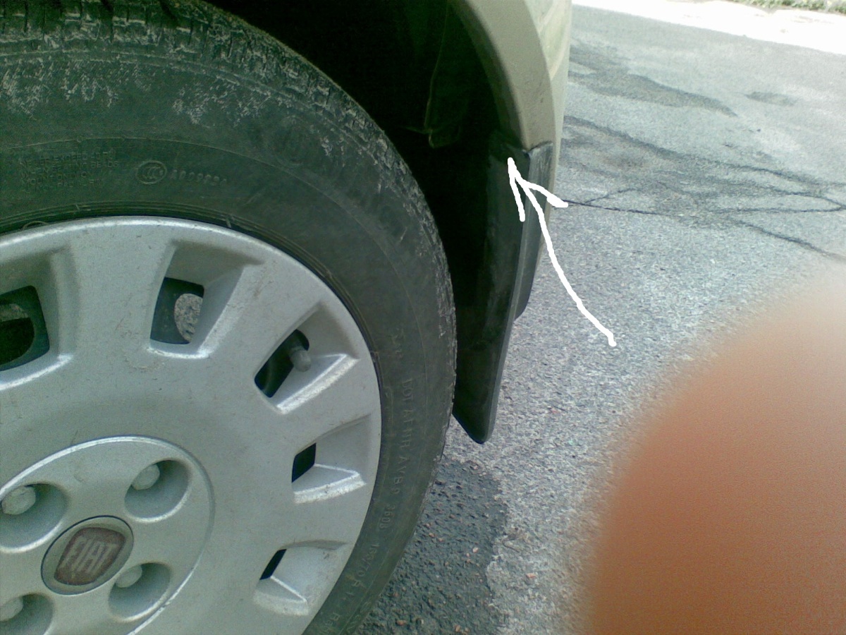

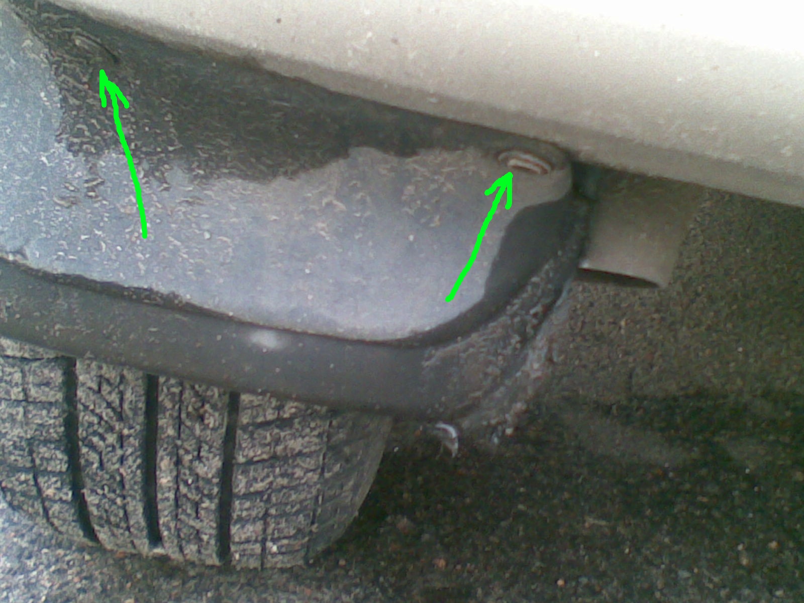

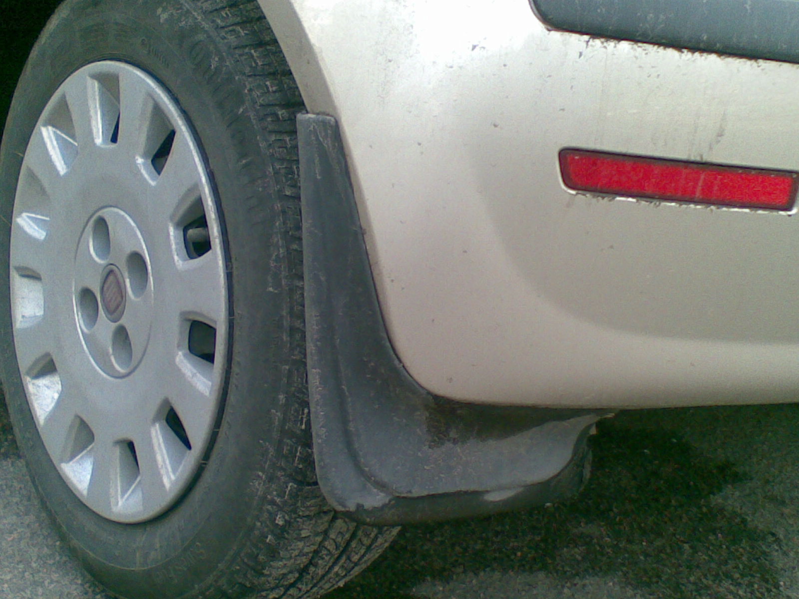

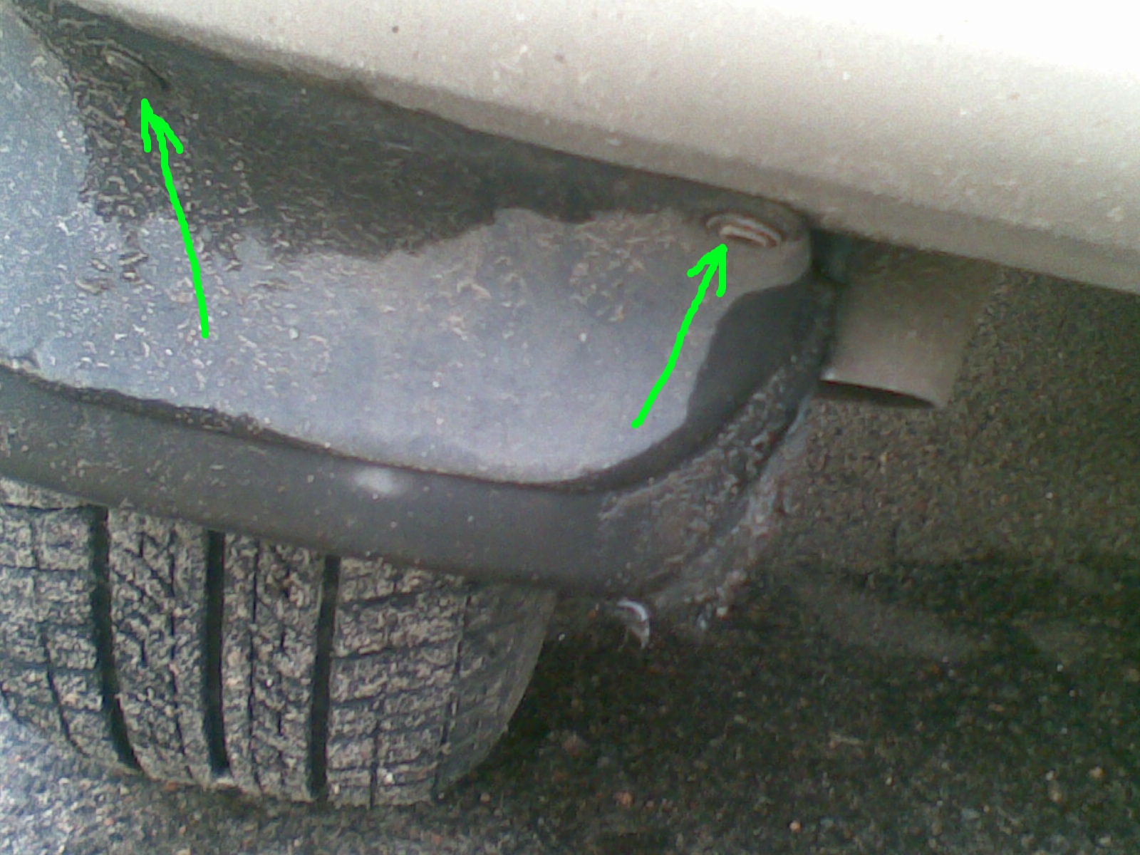

lavlad
Сфоткай пожалуйста задний брызговик и место где и он прикручен.

СообщениеДобавлено: Чт Июл 07, 2011 10:43    Заголовок сообщения: Ответить с цитатой
Vadimster
Крепится тремя саморезами (показано стрелками)
