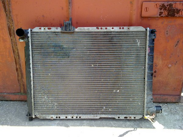

Добрый день ! Нужен радиатор охлаждения двигателя на Крому , может у кого нибудь есть или подскажет где достать Question

На фото радиатор FIAT 82443104

В радиаторе как на фото трубки плоские с сужающимися
краями. Грязь внутри легко застряет.
Бачки на резиновой прокладке которая у меня в старом совершенно не задубела. В принципе возможно открыть и почистить.
Трубки с бачком соединены, как сварены, непонятным мне
способом.
