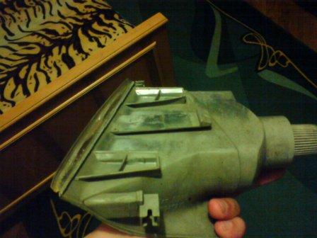

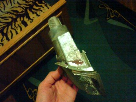

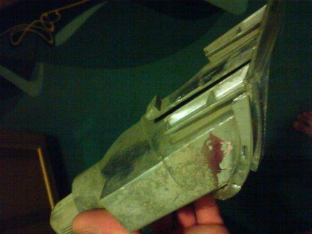

Confused мужики... мучаюсь с передней правой фарой.... никак не могу открутить самый правый шуруп... два есть..а тот третий крайне не удобно как по мне ковыряется (((
и как снять поворотник? он просто на клипсах? на себя его тянуть надо???? Crying or Very sad Crying or Very sad Crying or Very sad
+38 (099) 143 3586
Олег
Lancia Kappa <-- Fiat Croma
vova_shkvarovski
Зарегистрирован: 19.01.2011
Сообщения: 245
Откуда: Тернополь
Авто: Croma 2.0 T.i.e. 1992
СообщениеДобавлено: Пт Июл 01, 2011 23:33    Заголовок сообщения: Ответить с цитатой
там одна защелка, длиной отверткой надо отогнуть со стороны капота и на себя...
vova_shkvarovski
Сообщения: 245
Откуда: Тернополь
СообщениеДобавлено: Пт Июл 01, 2011 23:38    Заголовок сообщения: Ответить с цитатой
вот фотки, он у меня в квартире)))
 Просмотрено:  155 раз(а)
 Просмотрено:  225 раз(а)
 Просмотрено:  160 раз(а)
Este
Зарегистрирован: 12.02.2011
Сообщения: 1224
СообщениеДобавлено: Сб Июл 02, 2011 00:05    Заголовок сообщения: Ответить с цитатой
Laughing Laughing ураа... так и думал что там все просто до безобразия =) отлично... на фотке DSC02009.JPG прекрасно видно где та самая защелка =))) спасибо! Rolling Eyes Rolling Eyes
