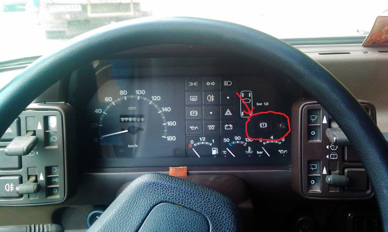

Добавлено: Ср Июн 15, 2011 17:29 Заголовок сообщения: Для чего этот индикатор и кнопка? |
Когда кнопку нажимаю, индикатор светиться красным.

| Лампочка действительно загорается при низком уровне тормозной жидкости в расширительном бачке. А кнопка для проверки работоспособности этой же лампочки (то есть не перегорела ли она).

| MX писал(а): | | Лампочка действительно загорается при низком уровне тормозной жидкости в расширительном бачке. А кнопка для проверки работоспособности этой же лампочки (то есть не перегорела ли она). |
Видать бортовой компьютер версия 1.1

Сам удивился когда узнал зачем эта кнопка у меня в машине

Это БК версии -0
Служит для проверки работоспособности индикатора уровня тормозухи в бачке.
К самому датчику тормозухи не имеет никакого отношения.

зря ржете... оч толковая приблуда для тех кому влом в бачег заглянуть. лучше бы они такую контрольку на лампочку перегрева (где нет прибора) притулили

да да...,тоже лампочка спасала когда то!!!!!,когда с бачка вся тормозуха ушла,а тормоза еще были некоторое время!!!!!

Так на Кроме это все есть.
И контроль лампочки и проводочков, и стрелочка температуры, и лампочка перегрева. Пересядешь?

у меня эта лампочка показывает уровень тормозной в бачке и ручник..очень полезная лампочка, потому что жена ставит машину на ручник,а я на скорость
Один раз какой то, УРО*, обрезал тормозной шланг на 1 колесе, тоже помогла.
