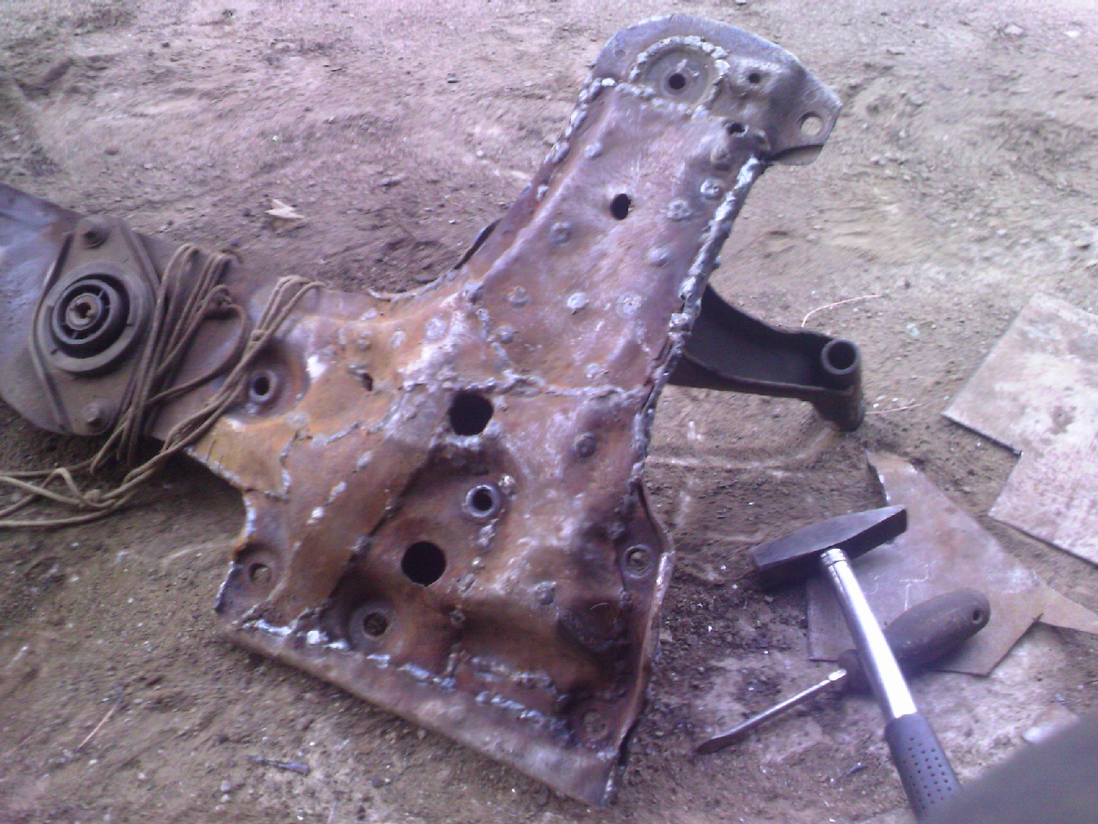

Александр.М писал(а):
Тоже вырвало крепление рычага как у автора.
Б\у подрамник с ходу не смог найти, решил переварить.
На фото процентов 60 выполненной работы, варил пол дня, левая часть подрамника сгнила критически.
Достаточно надёжно, если учесть что с гнилым катался год, перевареный ещё послужит.
Под заплатками труха и дыры.
Чорт побери! Я бы побоялся с таким подрамником ездить..
Не дай Бог война....
СообщениеДобавлено: Вт Июн 14, 2011 11:40    Заголовок сообщения: Ответить с цитатой
Буквально вчера отдал клиенту авто после замены подрамника.
Все цветочки, по сравнению с оборвванными 6-ю болтами в кузове.
Старый был слева порвано-погнивший. Считаю реставрацию - глупостью. Там пол подрамника надо выварить, вычеканить, засверлить, причем с двух сторон. После снятия стало понятно, что скрытые части уже тоже прогнили и разошлись, варится просто не к чему - ржа до состояния протыкания пальцем. Я уж не говорю что нет посадочных отверстий заднего саленблока рычага и уха стабилизатора. Чем грозит смещение этих отверстий думаю все догадываются.

AnSI
У тебя возможно не намного лучше, бывает с виду нормальный, а начнёшь молотком простукивать, и охреневаешь.
AnSI
Не, у него нормальный. Даже заводская краска не облезла- состояние нового. Я сам лично снимал и ставил.

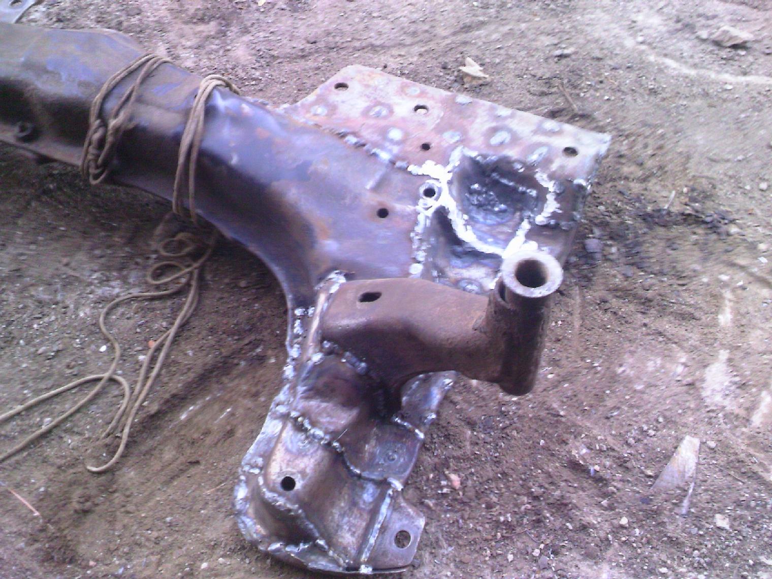

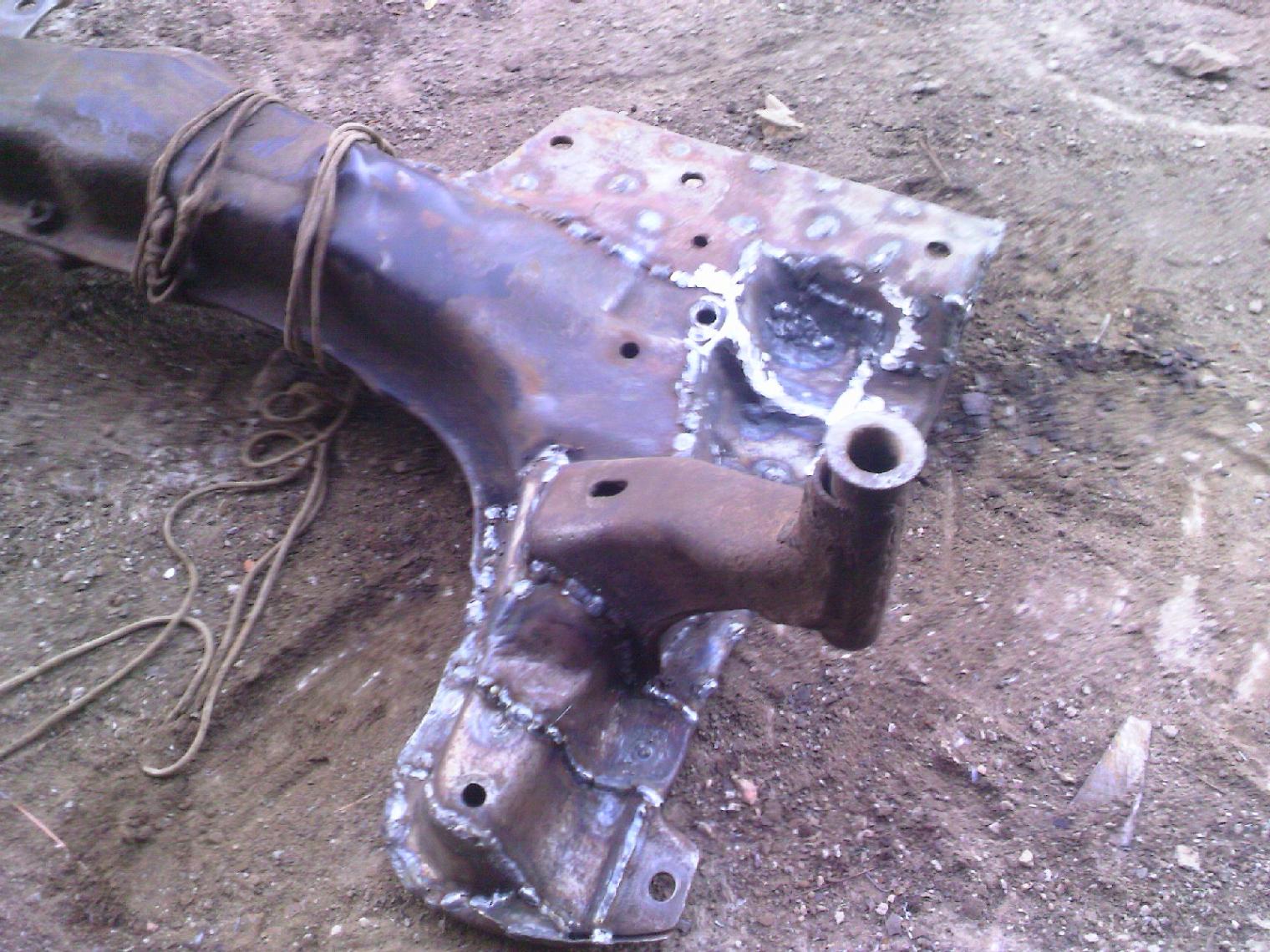

заварил полностью.
Потом земного покрасил, и залил внутрь мовиля.

Хрюкин
Зарегистрирован: 21.03.2009
Сообщения: 2975
Авто: SATURN VUE 2.2
СообщениеДобавлено: Ср Июн 22, 2011 17:54    Заголовок сообщения: Ответить с цитатой
Александр.М
Саня, молодец!
