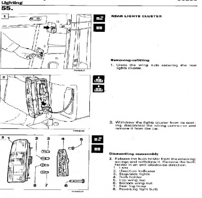

Как заменить лампочки стопов на Scudo. Как добраться до них? Нащупал под обшивкой один болтик где-то 4-6мм диаметром,но думаю,что на одном болту фонарь вряд ли бы держался?

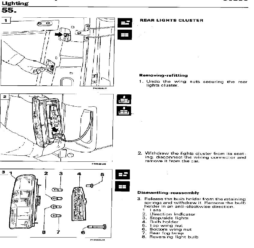

Hi
 Просмотрено:  386 раз(а)

Спасибо за ответ! Значит буду искать и второй болт)))
СообщениеДобавлено: Сб Июн 11, 2011 22:37    Заголовок сообщения: Ответить с цитатой
Kamerad
Заезжай - откручу Very Happy
Два болтика, только я кажется чаще встречал гайки, утоплено под обшивкой, откручиваешь и весь фонарь вываливается наружу, так что смотри не урони.
