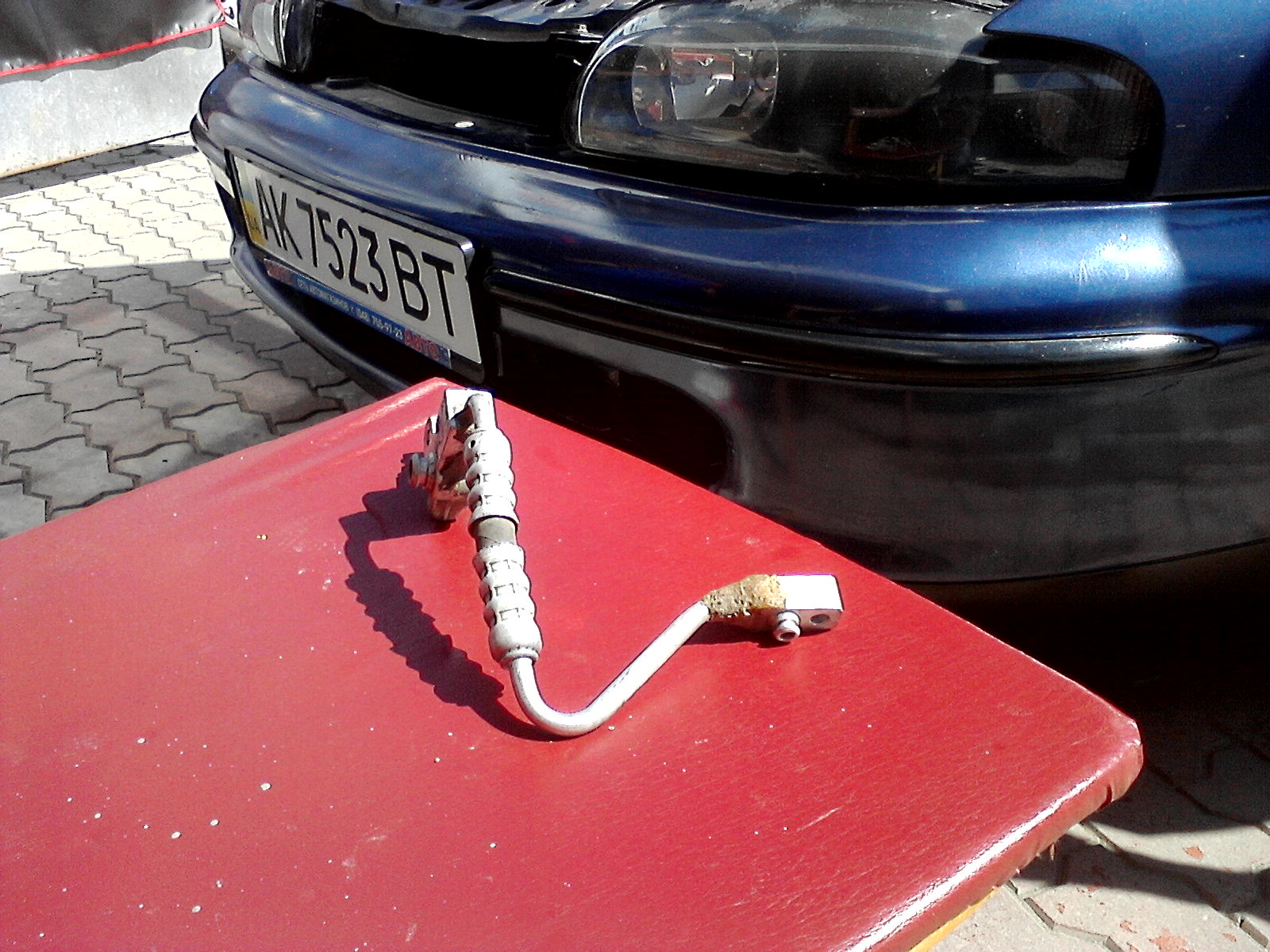

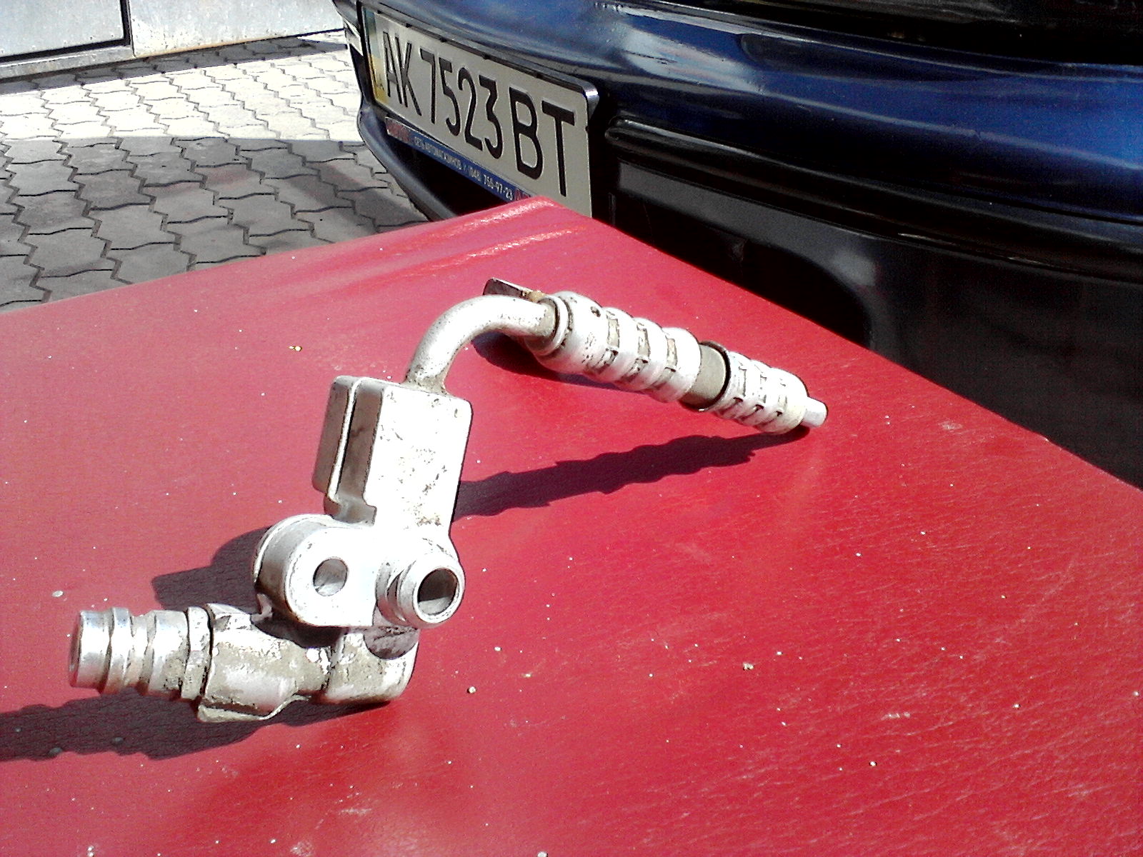

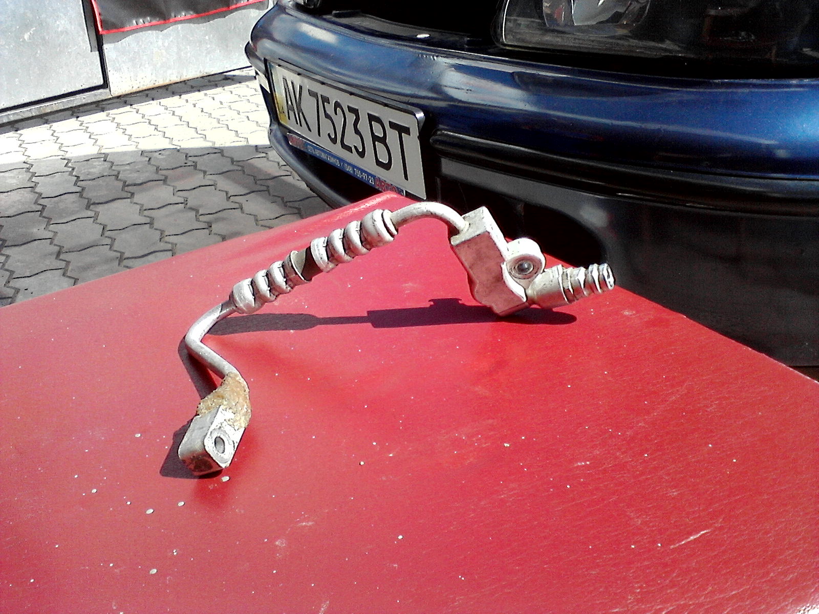

Вот и пришло лето, а мы с машкой к нему как-то не готовы(
Начали ковырять кондиционер, а трубки дырявые, все свистит.....а главное, пока не устранишь это - неясно, запускается ли сам компрессор...Сейчас остановились на поиске детали... трубка от радиатора до фильтра осушителя. фото ниже. кто такое видел? где взять??

Romko
Зарегистрирован: 25.07.2006
Сообщения: 3653
СообщениеДобавлено: Вс Июн 05, 2011 20:35    Заголовок сообщения: Ответить с цитатой
это что у всех Машек проблемы именно с этой трубкой
Rolling Eyes, у меня отвалилась тоже...

Romko
у меня треснула. где ее искать? если брат новую, то я даже не знаю, как она правильно называется(

СообщениеДобавлено: Пн Июн 06, 2011 10:14    Заголовок сообщения: Ответить с цитатой
Думаю, проще,отдать трубку мастерам, чтоб перевальцевали, и заменили резину, в Зпорожье подобная операция стоит 200-300грн.

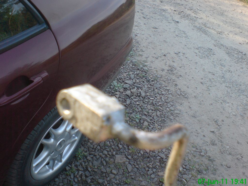

вчера поставил ремень компрессора назад... так как есть желание вернуть климат в рабочее состояние... так шкив кондея вращается очень легко= как обычный подшипник...муфта у меня не срабатывает так как система разгерметизирована...
сегодня снимаю эту гов...ную трубочку и везу спецам, посмотрим выйдет ли сделать

.... пайка трубки 5мин - 30 грн и кондюр у меня уже работает на полную Cool

Annette
Зарегистрирован: 10.11.2010
Сообщения: 205
Откуда: Крым
Авто: Fiat Grande Punto (до этого Fiat Marea, Dacia Logan)
СообщениеДобавлено: Ср Июн 08, 2011 11:31    Заголовок сообщения: Ответить с цитатой
Romko
а что за материал? это ж не везде варят..
мне просто сказали, что можно ПОПРОБОВАТЬ за 150 грн заварить, но никаких гарантий

СообщениеДобавлено: Ср Июн 08, 2011 11:36    Заголовок сообщения: Ответить с цитатой
Annette
не уточнял чем паяют - просто подъехал к ребятам которые занимаются автомобильными климат. системами(ремонт заправка и т.д) и несмотря на то что трубка у меня состояла с 2х частей - через 5 мин она уже была готова..
150 грн это развод Wink
