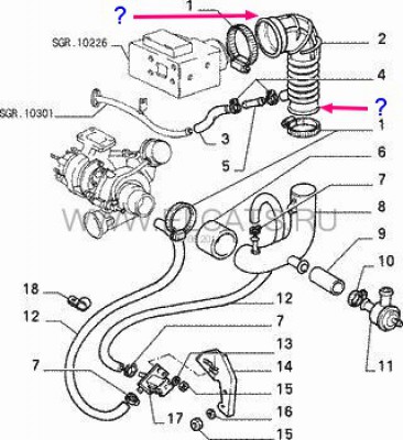

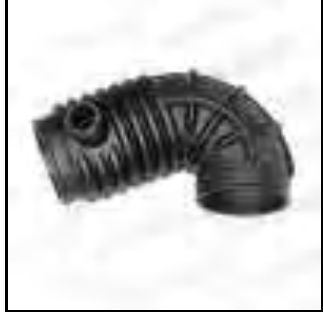

В турбо кромах есть шланг под номером 2.

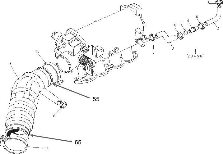

У меня он подуставший.Сегодня видел нечто похожее от ЗАЗ Сенс
"Шланг впускной ресивера" называется
Диаметры на рис.
Какие диаметры в Кроме, может кто мерял?

Так даже на "подуставшем" можно померять его диаметр...

Надо пол машины разобрать что б вниз долезть, и если сниму то назад подуставший не сядет, надо новый

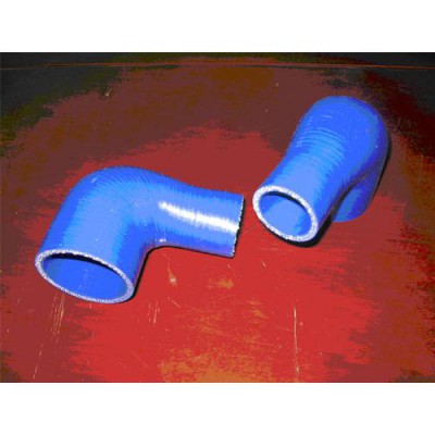

я бе вам рекомендовал произвести "тюнинг"- поставить силикон/полированный нерж- эт долговечнее и симпатичнее тавро патрубков. не забывайте, что усенса- атмосферный мотор, а у кроматурбы- турбированный. патрубок еще и давление выдерживать должен.
силикон/полированный нерж -- не понял, о чем речь.Какой он на вид?
А сбоку патрубок на сапун как приделать?
zanski
Зарегистрирован: 03.04.2007
Сообщения: 6607
СообщениеДобавлено: Пн Июн 06, 2011 22:19    Заголовок сообщения: Ответить с цитатой
на вид примерно так

Женя, полированый нерж конечно весма кошерно, но весьма не дешево... тут бы на "народные" люминявые наскрести Blush

Красиво смотрится...

не, ну тут главное шоп деталь оправдывала возложенное на неё высокое доверие! история знает случаи использования 2" канализационных труб в экстренных ситуациях (ралли)

Croma
Возраст: 68
Зарегистрирован: 30.11.2009
Сообщения: 6091
Откуда: Окупированный Харьков
Авто: Fiat Croma TURBO IE
СообщениеДобавлено: Вт Июн 07, 2011 02:34    Заголовок сообщения: Ответить с цитатой
vova_shkvarovski
Для справки.
Номер 60805108 http://www.fiatdoblo.net.ua Цена 73.84 €
Он же IMPERGOM IMP 19408
Трубка торчащая в сторону это вентиляция картера.
Её для упрощения изобретения патрубка можно перенести
на деталь №8. Вварить или штуцер на резьбе.
Можно диаметр уменьшить.
На той железной трубке куда одеваеться №3 отверстие в конце
милиметров восемь.
Давление наддува на этом патрубке отсутсвует.
Стоит перед турбиной.
