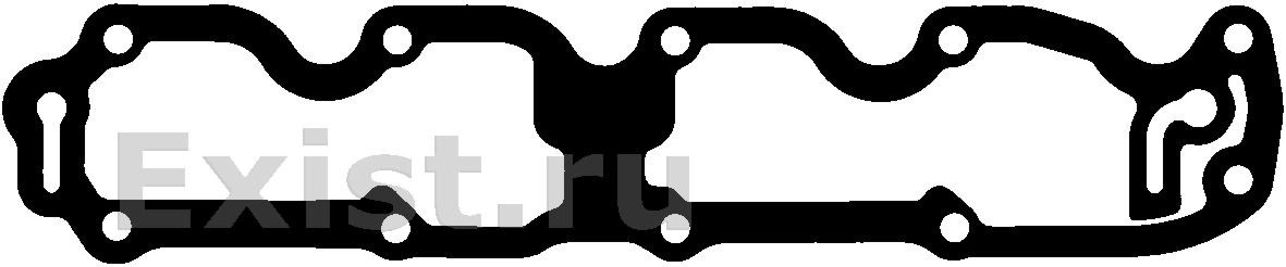

Прокладка клапанной крышки у турбо Кромы такая как на фото?Кто разбирал и знает?И с какого материала(резина или что-то другое)

Материал прокладки клапанной крышки - бензомаслостойкая резина.
Можно вырезать из листа такой резины, можно клапанную крышку на силиконовый герметик без прокладки поставить. Второй вариант проще.
Зажимается клапанная крышка головки блока на холодном двигателе, после застывания герметика, двигатель можно заводить.

это прокладка ПОД постель распредвала, а не клапанной, зачем чтота вырезать если есть в продаже готовые из армированного "паранита" с герметиком.

Да надо под распредвал, там такая?

типа той что на рисунке. Скажи модель двигателя.

их 2 типа было,одна такая как на рисунке,вторая без петли под масляный канал.Нужно снять корпус распредвала--будет понятно какую прокладку искать.И герметик там не пойдет.Покупать лучше паронитовую,не будет течи масла.И от высоты прокладки потом нужно отрегулировать клапана.
СообщениеДобавлено: Сб Май 28, 2011 13:51    Заголовок сообщения: Ответить с цитатой
как оказалось по толщине были варианты тоже

При капиталке для удешевления весь комплект
делал сам из паронита.
Толщиной подпенальной прокладки уложил шайбы в допуски.
Герметик применять можно.
Очень тонким слоем и не допускать выступания в полость двигателя.
Весь лишний смоет масло и забьет сетку маслоприемника.

Есть несколько вариантов (прокл под постели РВ)
Просто паранит Гетц
Паранит с буртиком из герметика Гетц
Аджуса с буртиком из герметика - она кстати тоньше

Вопрос есть кромаводам: обычная паранитовая прокладка - сопливит маслом или никаких с ней проблем нет?
ЗЫ просто примерял с буртом из герметика - он в некоторых местах вылезает за пределы постелей РВ. Соответственно может криво встать.

знач не та прокладка
у меня продавцы меняли когда дали не те
их 3 вида по конфигурации
