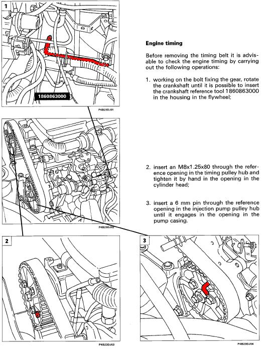

Kalusch писал(а):
Ремень привода стоит правильно,потому что зуб вперед или назад ,то машина не заведется вобще
Помилкова думка. Заводиться.
Що б перевірити правильність встановленя ремня ГРМ
!. зафіксувати колінвал ВМТ штирьом-є отвір за стартером (мал. 1)
2. штир повинен вставлятися в корпус ТНВТ (мал. 3)
3. болт на 8 повинен легко вкручуватись в головку через зуб распредвалу (мал. 2)
Як що не так встановити правильно.Стоіть правильно-насос на гаряче не створює достатній тиск. на стенд-перевірити.
