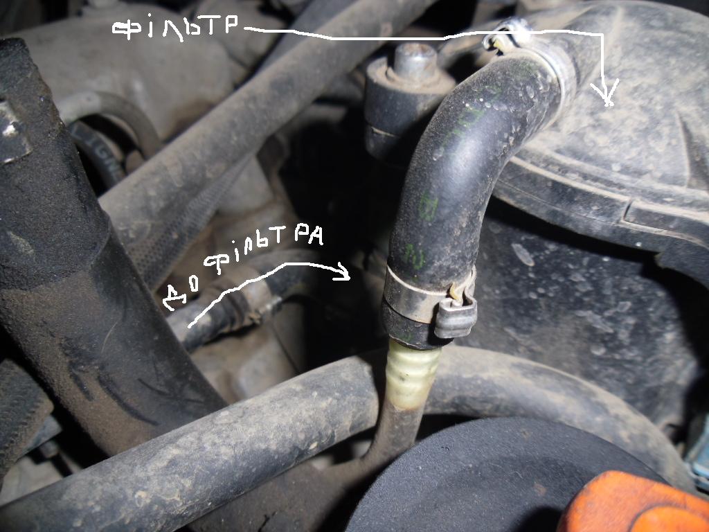

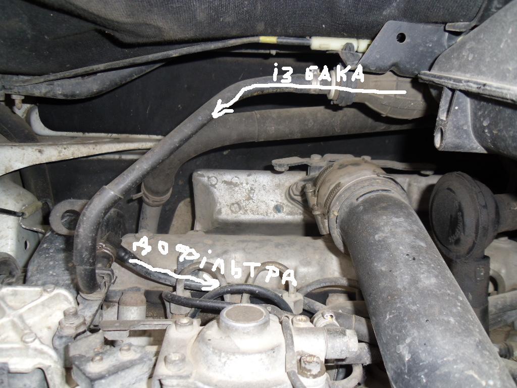

Шланга до груші іде з паливного бака, а даль з груші підєднується до паливного фільтра з заду і з низу, у мене із бака ідуть дві однакові шланги в опльотці, одна із них до груші.

Схемка

Щиро дякую. Я, власне, так і думав. Бентежило те, що груша під"єднувалась десь біля шківа, а виявляється у мене все підключено напряму. Буду робити лад.

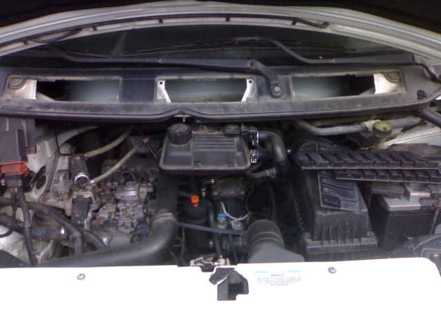

А у моего Scudo конец 99-го года не там стоит груша.
