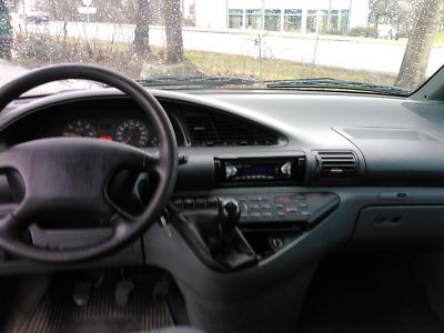

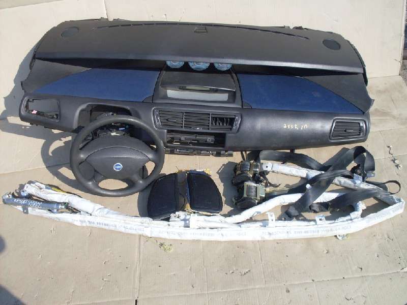

Aryll писал(а):
І ще запропонував він мені комплект обшивки та панель від оригінального пасажира. Там панель мягенька така і в виконанні "люкс".І ще багато прибамбасів Яких я не бачив ні на одному Скудо.
Щось тіпа того FIAT Ulysse? думаю, що то все тільки геморой та гроші навітер.

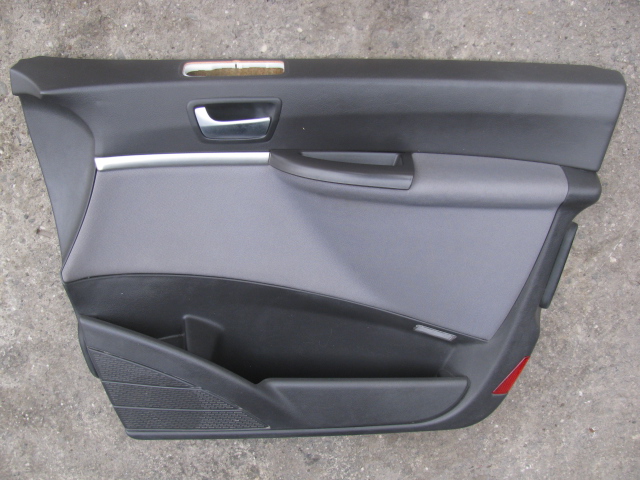

Ця панель із фіат уліс 2002-04р років,нам вона сумніваюсь що підйде,а от та панель яка стояла перед цею - то та піде.Вона навіть стоїть на деяких Скудо,Експертах та Джампі.в основному-пасажири.Ось таку собі може поставлю.

Aryll писал(а):
Саме таку пропонують!
Але на фото ти показав іншу! І яка ціна?
