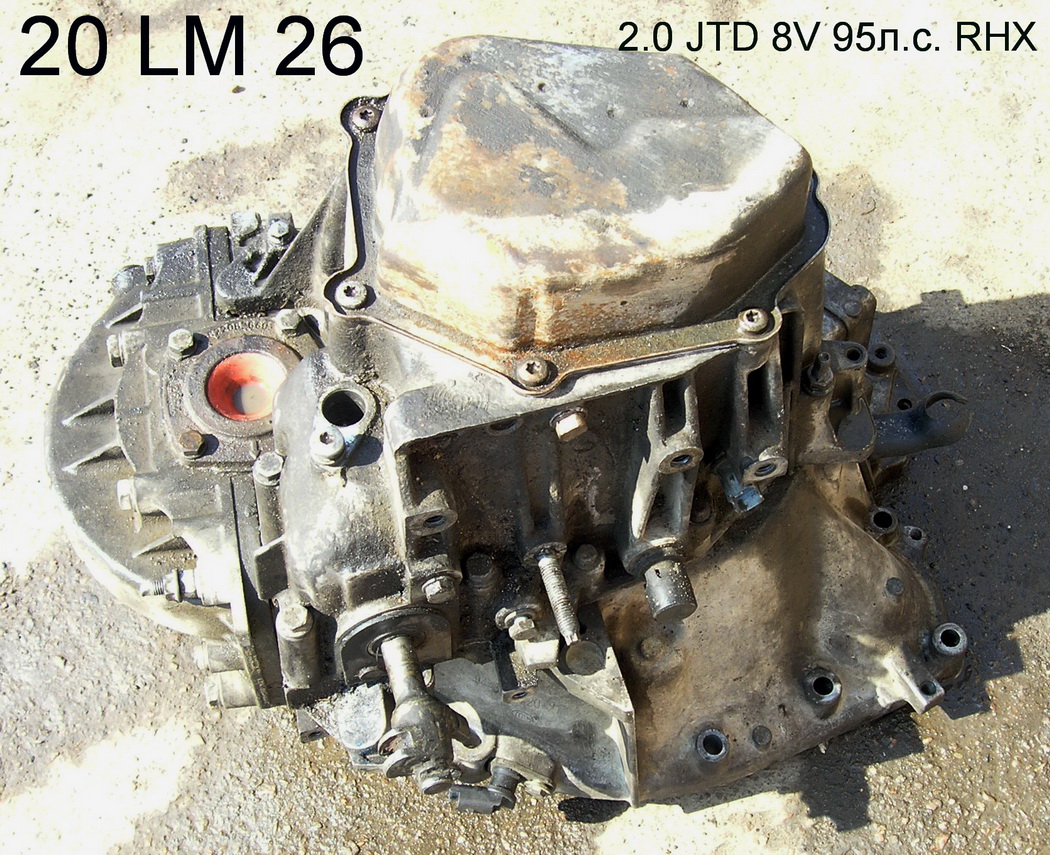

Чи однакові КПП на цих двигунах? 2004р.
Прошу підсказати.

Точно не буду стверджувати але в книзі по Скудо до 2007 р.в. остання модель КПП саме ця МL5C. В мене теж така двигун RHX. Міг би глянути точніше але позичив талмута! Там пригадую є таблиця комплектації авто можна б було подивитись.

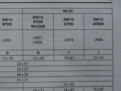

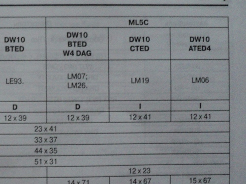

В книжці знайшов в таблиці комплектації силового агрегату:
МL5С(це коробка з фото)
Двигун DW10 DW10 DW10
BTED CTED ATED4 -(16V)
W4 DAG
Позначення
в каталозі LM07 LM19 LM06
LM26
Коробка ніби одна але що з тими позначеннями чого вони різні? Sad

Ось фото.
