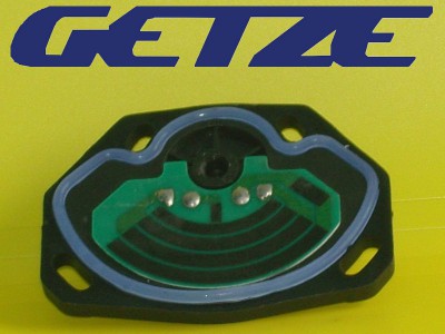

В понедельник попытаюсь купить (200 грн.) Может кому пригодится .
http://allegro.pl/potencjometr-przepustnicy-audi-seat-vw-tps-3437022-i1431945641.html
за ссылку спасибо user11 с российского форума

Уже обсасывали ДПДЗ. Говорят, если отдельно его ставить, то настраивать потом нужно и на слух тут не катит. Я читнул на какие авта идут, только что-то Фиатика не встретил.Звыняюсь, увидел. Сверь номер.

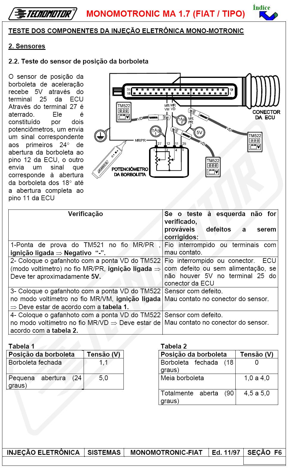

Новых в продаже не встречал, б\у на Берёзке брал 150 грн., выставляется геморно но выставить можно, есть проверка выставки для Бошевского моника. Датчик на фото 4-х контакный, так что сверяйте что у вас стоит.
Проверка выставки ДПДЗ

На фото для мотроника проверка.
