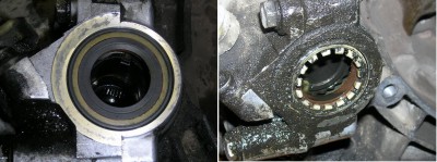

Менял ли кто сальники полуосей, какова специфика, предпочтения по производителям? Спасибо!

Ніяких проблем нема, крім того що є кілька варіантів.
Необхідно виміряти діаметри і виймати тільки тоді, коли є що поставити (пошкодяться).

Полуось вибивається так само як в ВАЗ-2108 виколоткою чи є якісь нюанси?
