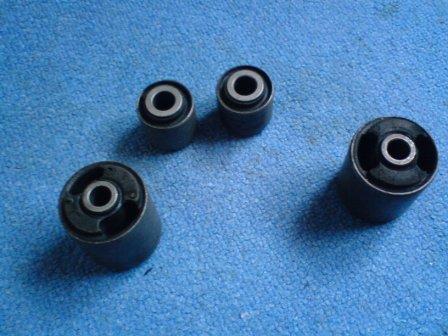

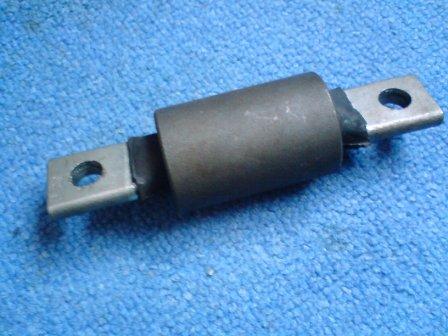

Старый владелец дал такие запчасти,как их назвать?Где находятся?

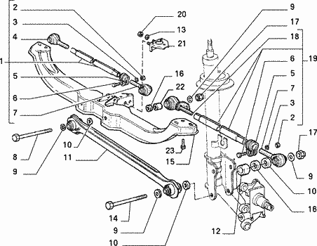

Здесь под каким номером

1ший малюног- сайлентблок(конфетка) пререднього ричага,передній.
2гий малюног- схоже на сайленти задньої підвіски,от тільки який куди-непомню.

1-- канхветка перед переднього важеля.
2 -- більші - повздовжній важель, менші виглядають на сайленти в цапфі.

... менші виглядають на сайленти в цапфі.
От тільки внутрішній діаметр повинен бути 10,а тут візуально наче як більше.(якшо ми говоримо про поперечні ричаги)

2 малих і 2 великих казав шо то задні

на шот більших-Taras_Potatos +1.
А меньші заміряй,якшо 10х30х30 то 100% задніх поперечок.

да 10х30х30

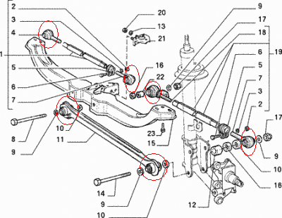

покажіть де намалюнку великі і маленькі

Це меньшенькі))

а більшенькі-стоять теж ззаду,на "продольнихх" тягах.

то шо там всіх малих має бути 6?

vova_shkvarovski
по идее по 4 на сторону - 8 на "ось"

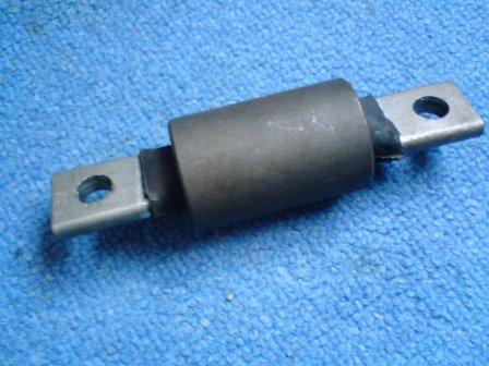

-max- писал(а):
Це меньшенькі))
Ну там не совсем так... У меня оно как бы одно целое было
Там проще купить сразу готовые наконечники.
Меньшие они с поперечного. Хотя размеры и на поперечных и на наконечниках развальной одинаковые.
Номера наконечников
Optimal G7-672
Optimal G7-679
Ruville 916043
Ruville 916042
Кста, может кто-то подскажет номера меньших сайлентов?
