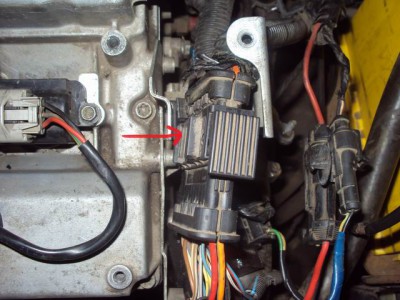

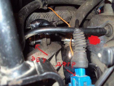

Ну сзади двигателя масс никаких нету но есть датчик детонации он связан с системой зажегания благодаря ему определяеться угол зажегания!!! И похоже нет искры или сто пудов нету!!! если нет искры то ЭБУ автоматом отключает форсунки и машина не заведеться! Проверять надо дохрена но начать надо с комутатора до него приходит один+ и пять- выхотид один+ остальные четыре контакта это упрапвление катушками зажегания питание проходит импульсное!!!Масса есть возле коммутатора на ЭБУ. И проверьте розем который на фото. И ДПКВ он за стартером.
