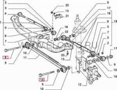

Всем привет. Решил на Кроме перетряхнуть подвеску, с передом проблем не возникло, все хорошо. А вот сзади все не очень. Болты не открутить, не идут ни в какую. Нужно все резать и выжигать. Но вопрос не в этом, а в самих болтах, их нужно купить, а стоят ини не бюджетно, по 600 рублей за штуку на экзисте. Можно ли их заколхозить от куда нибудь? Может от других авто подходят? Кто нибудь сталкивался с таким вопросом? Не хочется отдавать 2500 за четыре болта.На схеме я их выделил красным.

а померять диаметр болта, его длинну и сходить на базар и подобрать- слабо??? если сильно хитровы*банный болт- посовещаца с токарем?

После попадания в огромную яму переламало на 3 части у меня болт №14. Долгие поездки по разборкам не дали результатов, длина большая.... По длине подошли болты с Форда передней подвески на рычагах по 10 грн+ токарю по 10 грн за проточку и резьбу, должна быть 10, а было 12 мм. Пока все отлично.

когда то на разборке купил ведро болтов---до сих пор выручает.
А подобрать от нашемарок этот болтик у меня не получилось---на базаре ничего так и не предложили.
При установке этот болт нужно обильно смазывать.
