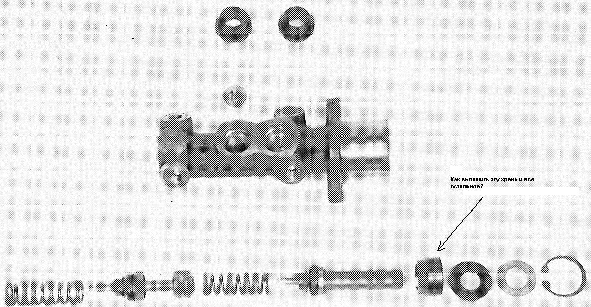

Кто может подсказать как разобрать главный тормозной. Снял стопорное кольцо, мет. шайбу, сальник а дальше...? Как достать остальную начинку?
Фиат Типо 1,4к.

В таких ситуациях пользуюсь сжатым воздухом (компрессор,насос)(техника безопасности в первую очередь Very Happy а то не будет что собирать.РАЗЛЕТИТСЯ Very Happy )

А смысл разбирать? Поставить р/комплект? Обычно на долго не хватает. Обратите внимание на стенки цилиндра, если хоть чуть выработка-в топку. Не рискуйте жизнью своей и окружающих, на тормозах нельзя экономить

Пробывал ставить у себя рем. комплект на главный, не помогло. Вылечил заменой.

всем по плюсику кто за новый ГТЦ.вот с поворотником битым(стекло)но работающим езжу уже больше года,хатя цена вопроса 100-200грн.а вот торм диски колодки это всё как положено меняется.и кстати скоро и мне ГТЦ прийдётся менять.
