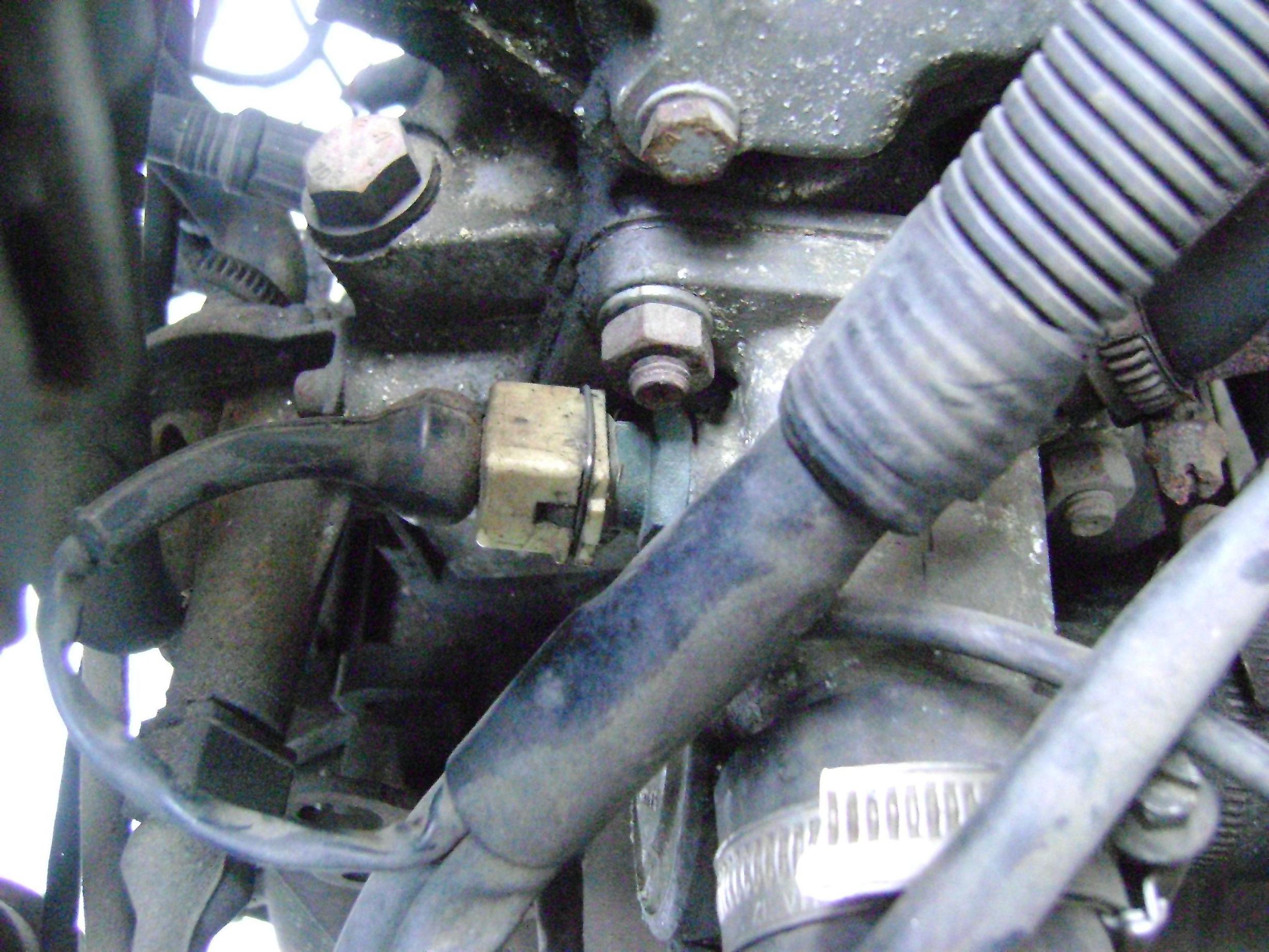

Вроди нашел правельно место нахождения датчика.

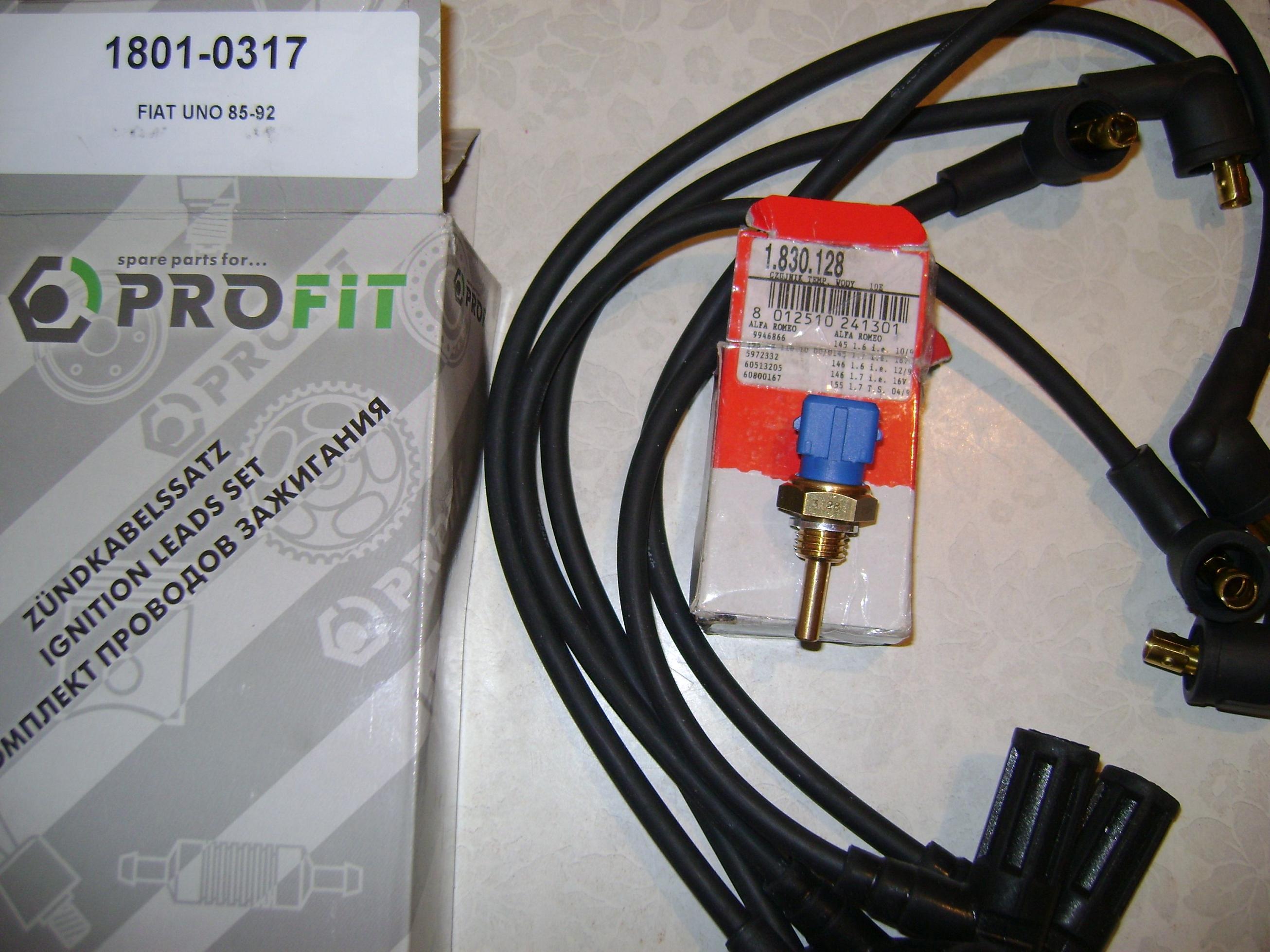

Прикупил ДТОЖ - написано на коробке Alfa Rоmeo, надеюсь подойте мне?! Ну и заразом провода ВН взял.
Завтра может займусь установкой.
Думаю, что это он..

Поставив датчик ТОЖ (долізти не легко), залив тасол, поміняв провода ВН. Свічки були залиті - не завелась. Викрутив, трошки просушив (підігрів) - раза з дісятого таки завелась. Якщо так буде й далі заводитись, то ці свічки - французький NGK, за 80 грн три місяці тому як куплені, тіпа не Китай - политять в мусорку.
Датчик наче працює нормально - нагрівається обороти падають, до 95 градусів прогрів - холості держить нормально. А от коли рушаю - раніше наче більш прийомиста була. А це якась наче тупувата. Може цей датчик Альфа Ромеовський... покатаюсь побачу, як воно буде на тягу і на "з'їдання" бензину.
