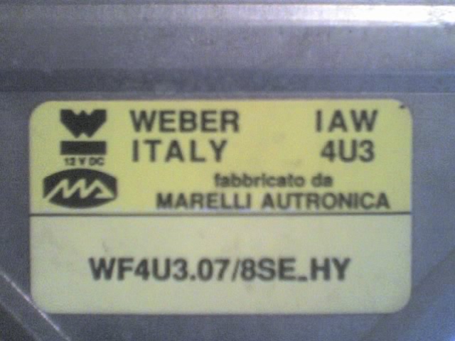

Добрый день . Нужна стандартная прошивка Fiat Tipo 2.0 i 1991 г.в , двигатель с донора , код 159А5.046 ,память М27128А-4F6 . ЭБУ на фото . Полетела микросхема памяти. Заранее спасибо .

Проще взять мозги на разборке Wink

Согласен с Вами полностью , но именно таких не нашли . Sad А по аналогам у меня инфы еще нет . Да и хозяин авто в будущем хочет поиграться с прошивкой .

Забудь про идею прошивки.! в Укрине не кто не сможет толково сделать, заказать чип стоит 800 евро. Если тебе это интересно. А такие мозги стоят на моем авто, скоро буду снимать и продавать.

Как нистранно, но самая лучшая прошивка это на 2.0 поставить мозги от 1.8 Это будет что-то с чем то. Дёргается, дымит, бензин жрёт не мерянно, но прёт так, что не поверишь. Ощущения будут что там лошадей не 113 а где-то 130, не меньше.
У меня так было, по ошибке не те мозги поставили - даже плавно тронуться было проблема, дёргалась.
Но на 2.0 есть два разных блока. И там нужно угадать. Потому что, опять же поставили один, машина тупила, потом второй - второй уже был золотой середин. Cool

Если 1.8 видов 4 или 5 то двух литровых только два вида движка один 109 лс, второй, самый распространённый, 113 лс и естественно у них свои мозги.

У меня есть 2 мозга с 2.0. Там 2 последние буквы разние. Менял местами, на оних - более устойчивая работ, на вторых разколбас малеха. Rolling Eyes

я когда-то ставил 2.0 8ми клапанные мозги на 16клапанный Типо - разници не уловил Smile

При наличии самой прошивки сделают тебе это на любом радиорынке. Wink Да в принципе и я бы мог сделать, весь инструметарий имеется.
Кстати прошивки на всякую бюргермоторен свободно лежат по инету, как оригинал так и правленные(попадались как побочка по поиску через гугл). Может и на фиат найдутся, если усердно поискать?

Добрый день. Вчера заглянул в почту , там лежал архив с прошивками . Все были с 2.0 , но конкретно с каких , история молчит . Просмотрев прогой , был в шоке . Карты калибровок топливоподачи и зажигания лежат по разным адресам Question Shocked Question . В итоге с шести прошивок насос сработал на 5 , завелась на 3 , причем завелась бодро , но работала более-менее на 2х . Будем ковырять дальше так-как проши совершенно не похожи .
