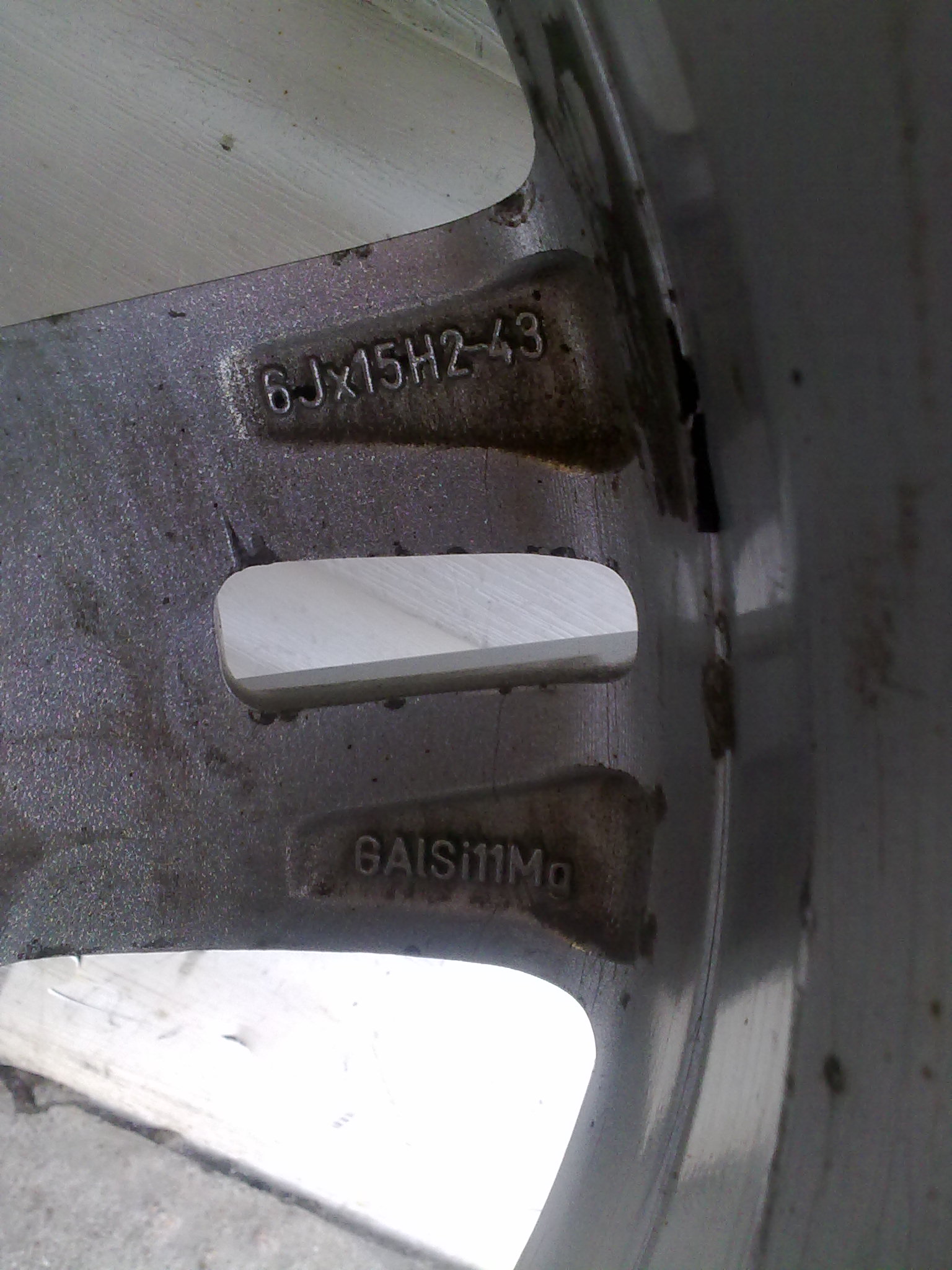

На моих литых дисках вот так:
 Просмотрено:  156 раз(а)

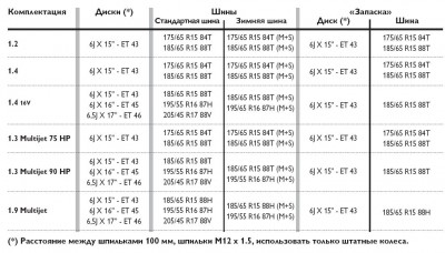

DIA 56.6
 Просмотрено:  186 раз(а)

СообщениеДобавлено: Чт Дек 02, 2010 10:25    Заголовок сообщения: Ответить с цитатой
( 6Jx15H2 4x98 ET35 DIA???????)
а разве не 4*100?
