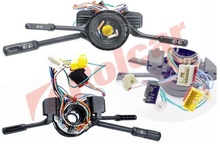

Куплю подрулевой переключатель света, поворотов, дворника на Уно,
мой перестал включать ближный и дальний свет...
Может у кого-то завалялся, сколько хотите?

Сорри) Уно рестайлинговая 1991 г.в.
вот такой:

Переключатель-то есть в нашем магазине. Только продавец сказал, что они бывают двух видов(разьёмы разные). Рулевую колонку разобрать проблем нет, а вот накладку с руля вытаскивать как-то боязно.
Как она снимается, без серьёзных последствий?

Взял на разборке переключатель, вроде все работает но проблема с переключателем поворотов, когда поворот или аварийка включена, все нормально, как только все выключаешь, реле поворотов начинает щелкать постоянно, что там в переключателе не так не знаю, как он разбирается тоже не понятно.
Что посоветуете, пробовать разбирать или не трогать и искать нормальный рабочий переключатель, а этот вернуть?

Разбирать однозначно ,там ломаться нечему.Обычно чистка контактов и подгибание их возобновляет роботу. При разборке-сборку нужно аккуратно с шариком который вставляется с торца переключателя дворников и штифтом диаметром около 4мм и длиной где то 7мм -для мигалки дальнего света.
