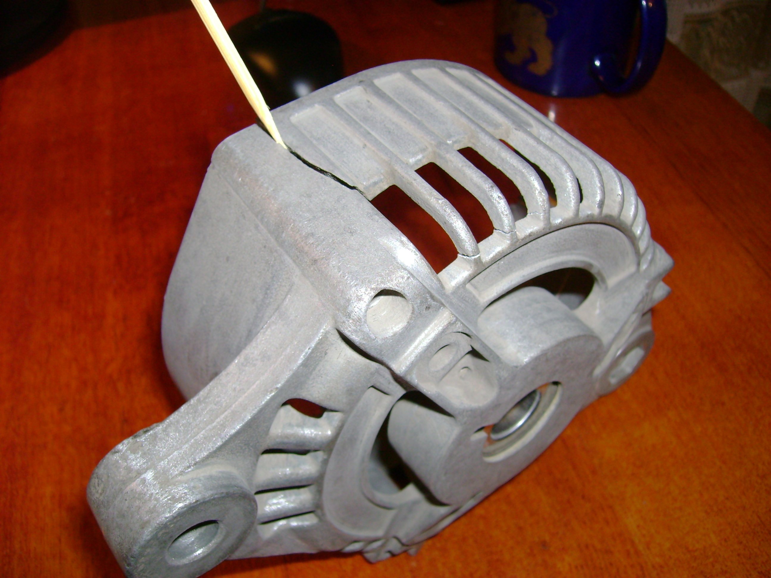

Такие же бигуди седня развалился гена ,корпус лопнул в нескольких местах,машина край как нужна
еще мастер сказал что ролик натяжителя ремня подклинивает,номер каталожный никто случаем не знает?

СообщениеДобавлено: Ср Ноя 17, 2010 20:46    Заголовок сообщения: сгорел генератор на Брава Ответить с цитатой
Завтра поеду варит аргоном!
вот так хруснул Гена!
