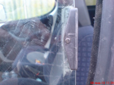

СообщениеДобавлено: Пн Ноя 08, 2010 18:57    Заголовок сообщения: Ответить с цитатой
Это большая направляющая или маленький башмачок, который не дает стеклу заваливаться?
A-Lex
Зарегистрирован: 16.05.2007
Сообщения: 4598
СообщениеДобавлено: Пн Ноя 08, 2010 19:01    Заголовок сообщения: Ответить с цитатой
Если это маленький башмачек, то его ориг. номер 7 608 099

я так поняв,от така!

mihey____LUTSK
я собі точно таку купив))

це не моє фото,але і в мене точ таке саме з 605-го

PATTINО 7608099 1.71 ЕВРО башмак на стекло.

СообщениеДобавлено: Пн Ноя 08, 2010 21:58    Заголовок сообщения: Ответить с цитатой
да про эту пласмаску разговор! на экзисте 39грн штука. спасибо!
