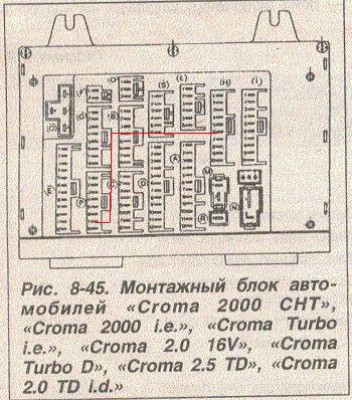

Ну вы тут и запросы даете. Схемы им цветные подавай.
Размечтались.
Могу точно сказать, что схема Кромы толковая и достаточная.
Вот это очень помогает.

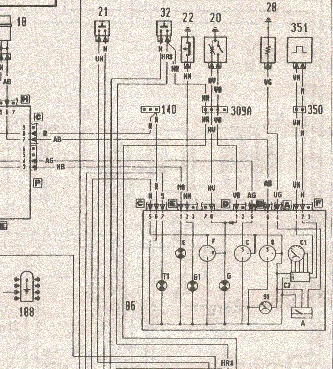

Найдите пожалуйста разъем 42, на Вашей схеме, это подключение на дизеле датчика тахометра. У меня такая схема есть на живой книге и я не нашел, где его искать.
Fiat как чемодан без ручки. Нести тяжело, а бросить жалко.
Croma
Возраст: 67
Зарегистрирован: 30.11.2009
Сообщения: 6091
Откуда: Окупированный Харьков
Авто: Fiat Croma TURBO IE
СообщениеДобавлено: Сб Ноя 06, 2010 03:46    Заголовок сообщения: Ответить с цитатой
sudvit
"разъем 42" Почему?
Мне неизвестна комплектация авто.
Три вида комбинаций приборов, два монтажных блока.
В любом случае, при затруднениях, надо идти от тахометра.
Его сигнальный провод точка отсчета.
Найти куда он звониться под капотом несложно (если он вообще существует)
Вот это и будет "разъем 42".
Потихоньку разберемся.

По описанию датчик электромагнитный стоит на коробке.
Нужно все таки найти привязку к схеме.
В описании контакты монтажного блока расписаны. Но я по прежнему не знаю какой у тебя.
Двуконтакный разьем нашел для датчика спидометра.
№350. Судя по схеме полярность значения не имеет.

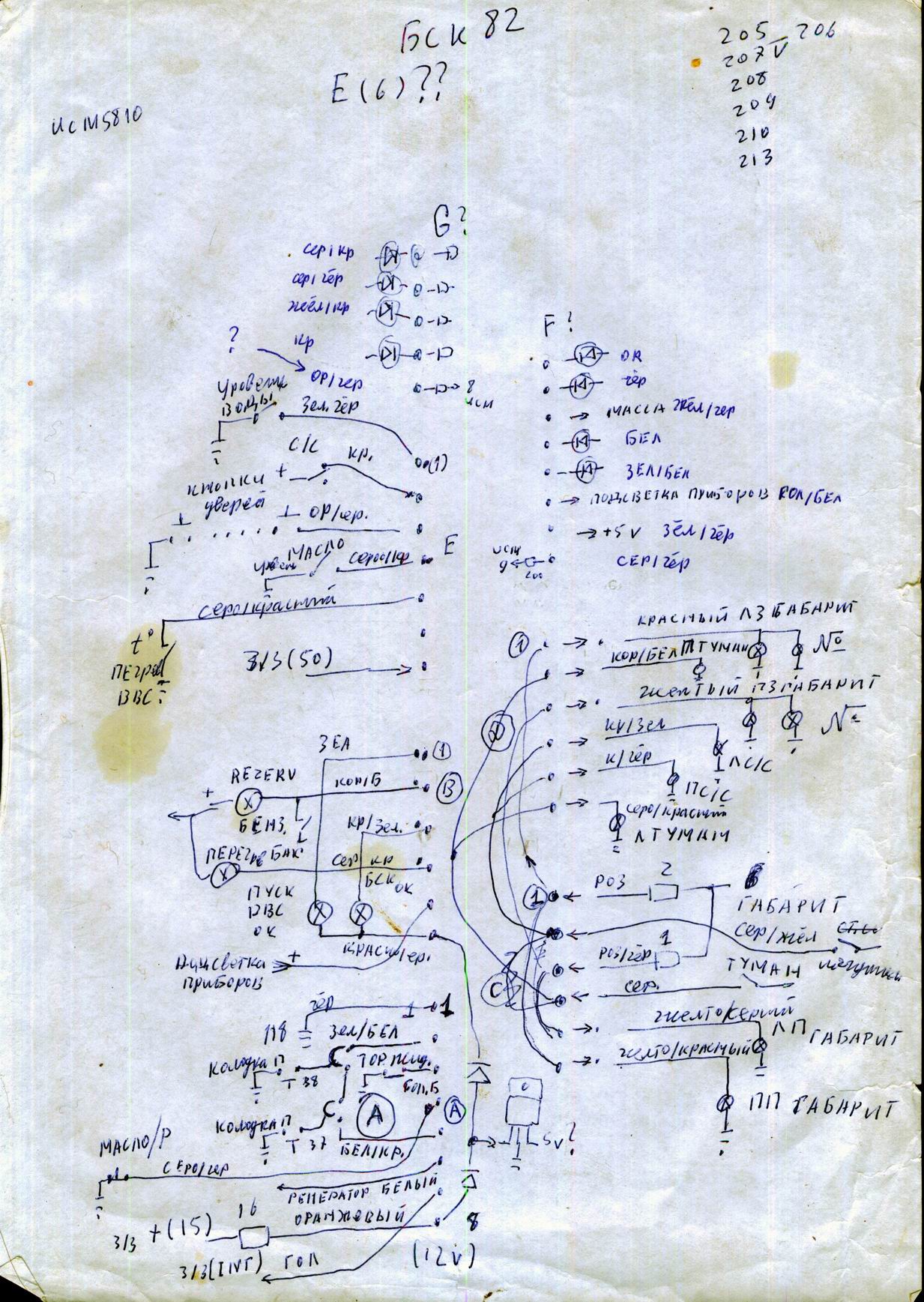

Схемы плохо описываються словами. Для себя вырисовывый исследуемые цепи. Пример внизу . Ох и была у меня война с блоком БСК. Все получилось.
Еще раз. "разъем 42" Почему? Это не для выпендража, а что бы понять логику.

А сопротивление электромагнитного датчика ни где не указано? У меня просто нет описания. А к разъему 42 подключен датчик тахометра.
Поэтому привязка к нему. Еще вопрос о цвете этих 2-х проводов. У меня на одном разъеме белый и черный, на другом синий и желтый. Какой из разъемов правильный и другой такой тогда к чему. Подозреваю к машине с другим двигателем. На заводе укладывались одинаковые жгуты проводов на всех дизелях? 351- это датчик тахометра или спидометра?
Croma
Возраст: 67
Сообщения: 6091
СообщениеДобавлено: Сб Ноя 06, 2010 15:06    Заголовок сообщения: Ответить с цитатой
Из книжки:
С - тахометр или часы
С1- спидометр
C2- Электронный блок спидометра
350- соединительная колодка.
351- Генератор импульсов.
N - Черный
VN -Зелено-черный.
Сопротивление датчика, по моему мнению, будет около 800-1000ом.
Как и всех подобных.

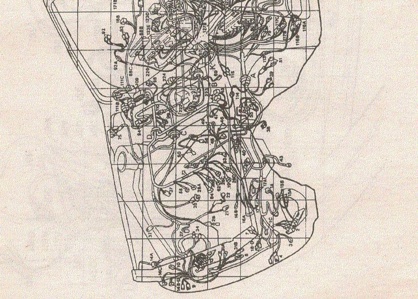

Вот еще.
На монтажном блоке разьемы Н6 - С7 Датчик числа оборотов. (голубо-белый)
Какую проводку они ставили на заводе значения не имеет.
Какая есть та и будет.
