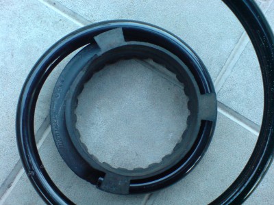

Добрый день!
Ребята, помогите, дайте дельный совет.
Второй раз покупаю передние пружины и снова те же грабли.
На картинке на резиновой проставке виден след выработки от оригинальной пружины и видно насколько меньше участок соприкосновения новой пружины и проставки.
Кто менял пружины своими руками подскажите, все неоригинальные пружины имеют не догнутый верхний виток или это мне опять попался левак?
Можно ли такую пружину устанавлавать на авто, или сдать ее туда где взял?
Первый раз купил пружины Boge 81-360-0, вернул обратно из за такой же причины, теперь купил Kayaba RC 1051 пришли новенькие в оригинальной упаковке, муха не сидела, но верхний виток снова не догнут.
Уже даже как то не совсем удобно возвращать.
Посоветуйте что делать, сдать их или там все в пределах нормы и поставить?

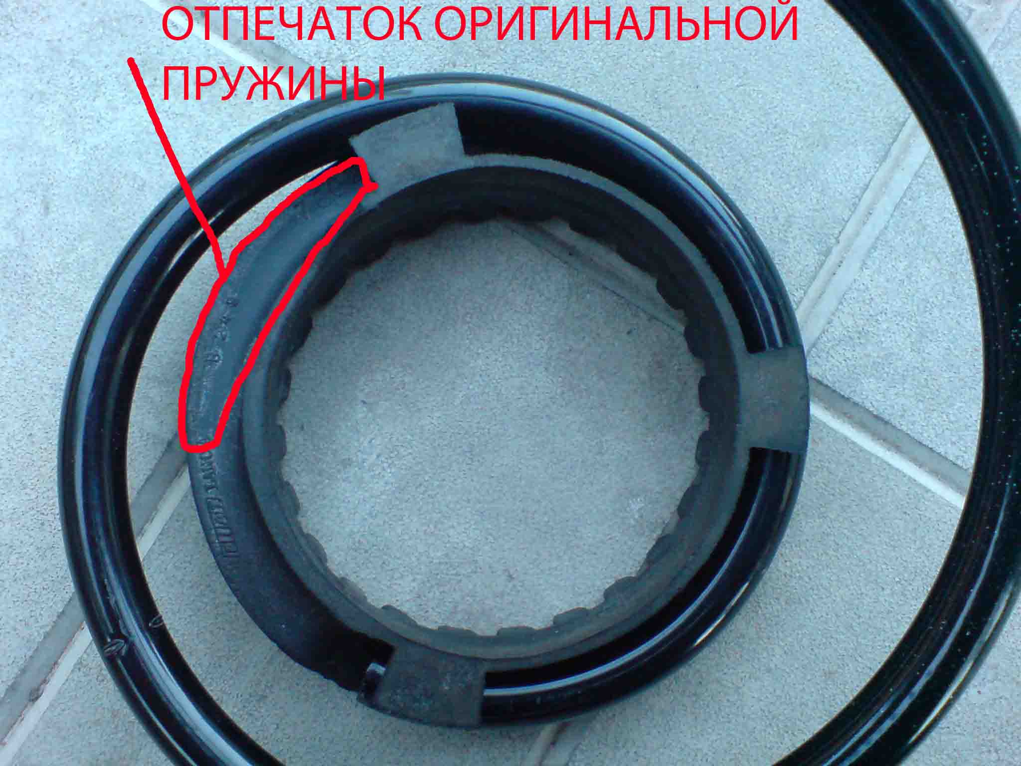

Для большей информативности обозначил отпечаток оригинальной пружины.

Та вроде всё нормально. Но я их вернул бы только из-за того что это Каябы. Каябы это ЗЛО. Во всяком случае для Фиатов они не годяться.
СообщениеДобавлено: Сб Окт 23, 2010 17:56    Заголовок сообщения: Ответить с цитатой
shony
Судя по фото это все-таки не гуд.
Когда я брал пружины, они четко легли по кольцу.

+1 Стремно такие ставить.
