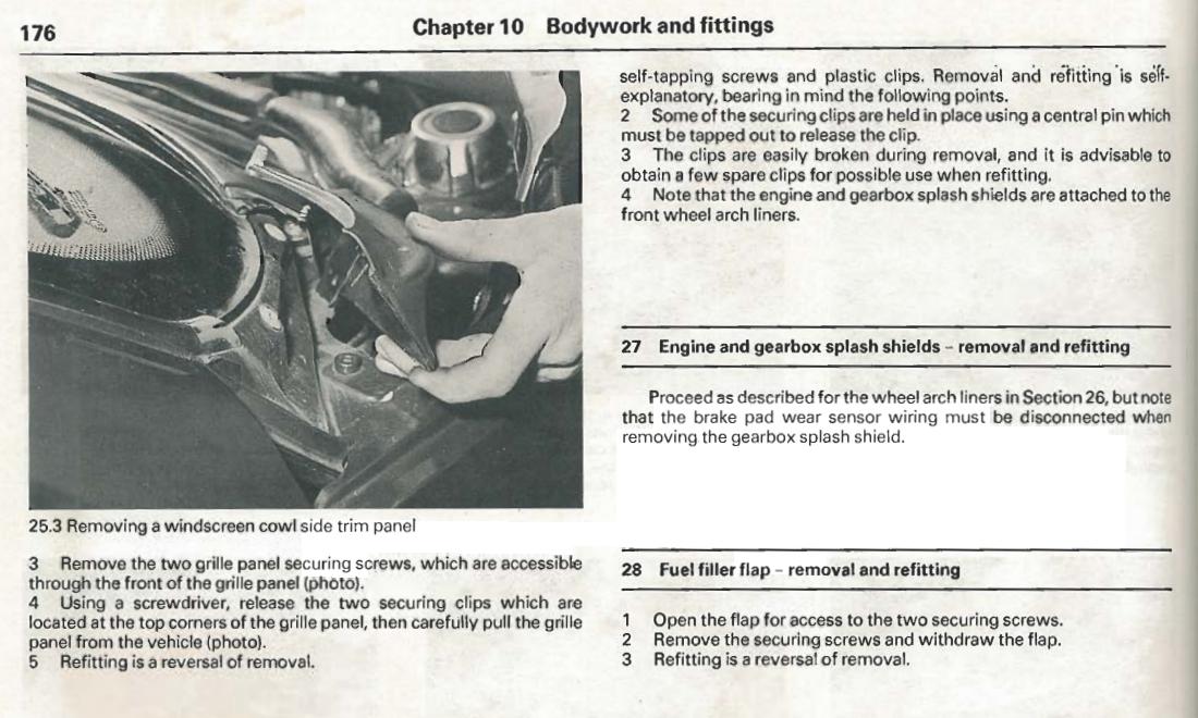

СообщениеДобавлено: Ср Фев 16, 2011 14:33    Заголовок сообщения: Ответить с цитатой
Вот еще страничку в Haynes-Fiat_Tipo_Service_and_Repair_Manual.pdf нашел, где явно видно как установлена правая опорная чашка.
 Просмотрено:  331 раз(а)

Чтобы избежать путаницы (встречал 3-и вида опор и по разному стрелочки Very Happy родных найти не удалось пришлось пилить стакан Very Happy )
У опор есть маркировка кружок,квадрат,буквы,и тд..
И разное расстояние от центра к направляющим.
Не считая мм. Very Happy (10см.и 9см.)
На своём ставил как(правильно)получилось со стороны лобового стекла 9см. Сторона радиатора 10см.
А как у ВАС.
(ИЗМЕРИТЬ МОЖНО И ЛИНЕЙКОЙ Very Happy)
