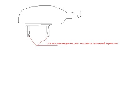

Вернее он отсутствует. В магазинах предлагают вкладыш который не влазит в корпус, из-за того что на крышке корпуса термостата две направляющие, и отверстие чуть меньше. В онлайн-каталогах видел что предлагают и вкладыши и крышки. Не знаю что делать.

Моя крышка

У меня тоже две таких направляющих

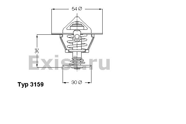

вот тебе наверно вот этот надо.Vernet 1538.88/J Термостат с прокладкой 69 грн.
http://www.exist.ua/price.aspx?pid=7CC0040D&sr=83

Такой купил, не подходит, роги на крышке не дают стать.

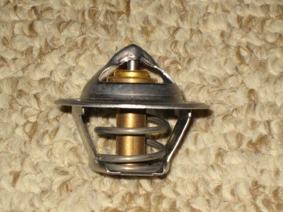

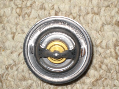

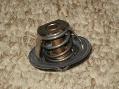

Вот фотка упаковки и самого термостата. На фотках хорошо виден сам элемент (латунный) он то и нужен. Это термостат фирмы Вахлер

посмотри внимательно,может это у тебя остатки старого остались, вот и не лезит новый Shocked но не может быть такого.ведь я в середине лета менял термостат тот что на рисунки и у меня всё подошло.а наши моторы одинаковые и охлождение одинаковое.

Короче, спилил нафиг эти роги, подложил пару резинок и все собрал. В тарелке просверлил отверстие 4 мм для развоздушки. Прогревается быстро, держит 4 полоски на цифровой панели, это нормально, или надо больше?
