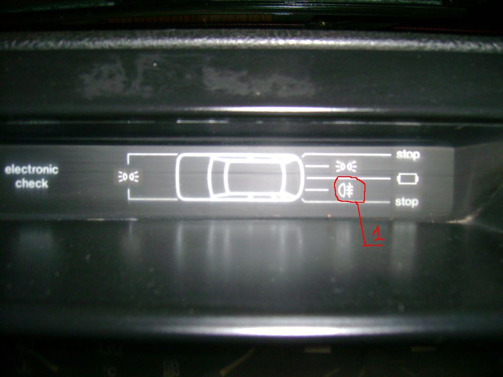

				| Загоряється червоним індикатор №1, що це і до чого воно відноситься?

				| туманки задние судя по картинке но могут быть завязаны с передними смотри лампочки,мощность лампочек,контакт

				| boryslav83 я так понимаю что на переключателе поворото в торце ты нажал кнопочку с таким же значком.это типа дополнительный стояночный стоп.поменять лампочку или контакты лампочки.естественно с зади.

				| boryslav83 Противотуманка одна или обе не горят.

				| AND ещё один со своими противотуманками. нет на чек панели противотуманок.это типа доп стояночный стоп.блин не помню точную фармулеровку.и включается он на торце переключателей поворотов.

				| Алекс это таки туманки без вариантов  ты на значок то посмотри |  |

				| F@ust © блииииин!!! я уже пять лет с этой чек панелью езжу и вы со мной спорить собираетесь.туманки,!да похож,только в туманках линии вниз наклонены.так что не спорить!! так что это доп стояночный стоп.

				| Задние противотуманные огни. К стопам отношения не имеют вообще. _________________

				| Perepic ооооо!панислась.вы в читайтесь в слово противотуманка.это значит против тумана.я понимаю передние помогают ехать при тумане так как светят по низу.ну а с зади гоборит красного цвета,КАК!! его можно назвать противотуманка.

				| =aleks= Это задние противотуманки!!! И не спорь.
   З.Ы. Если снять стекло фари то ты увидишь отражатель как на фарах. Зачем он? Для того чтоб тот кто едет сзади видел что впереди есть машина. Эти фари намного ярче светят чем простая подсветка, соответственно ее(машину) видно намного дальше.

				| =aleks= Для того чтоб в сильный туман сзади едущий успел тебя увидеть раньше, чем почувствовать бампером. Рекомендуют включать их в сильный дождь, снег, туман и в условиях высокой задымленности.

				| Алекс ты не прав       boryslav83 проверь массу по центру задней панели

  Буквари ЧИТАТЬ надо, а не КУРИТЬ их   Мужики дело говорят, это задние ПРОТИВОТУМАННЫЕ габаритные огни. В тумане не только ТЕБЕ желательно видеть, но и ТЕБЯ
   И в них, в отличии от габаритов (где лампы на 5 Ватт), устанавливаются лампочки на 21 Ватт, такие же, как в стопах и поворотниках.

				| И, кроме того, они без ближнего света не включаются - так что попробуй оставить свою машину с включенными "дополнительными стояночными стопами" с ближним светом и выключенным зажиганием. Посмотрю как у тебя это получится _________________
