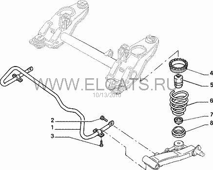

На днях одно заднее колесо показалось косо стоит |------\ Поехал в сервис, где сказали, что поломался "Задний сайлентблок заднего рычага". Приезжаю в наш городской Exist заказать такую деталь, но мне сказали что такой детали у меня на машине нет! Просят, чтобы я показал на чертеже деталь. Я показываю примерно где находится она (в сервисе механик показывал, что пружина в него упирается и там еще болт входит в него), мне говорят, что это "отбойник".
Друзья, помогите разобраться в сложившейся ситуации. Где на Marea 1.6 (бензин 103 л.с.) "Задний сайлентблок заднего рычага"? Может покажите на чертеже?

на этой картинке не видно ничего....деталь эта больше подшипник, чем сайлентблок, ремкомплекты продаются, мне в прошлом году вышел 50 уе

Так и есть. Ремкомплект заднего рычага. Стоит он правда местами дешевле, чем 50 уе. Можно найти и до 30. Представляет из себя длинный болт и 2 конических подшипника + пыльники. По личному опыту - хватает этой детали тысяч на 100км. Меняется с помощью молотка, нескольких гаечный ключей и кучи матерных слов в адрес инженеров.

не ту картинку изучаешь.....
тебе нужен крепеж 11-ой детали.....

Посмотри здесь
http://www.exist.ru/price.aspx?pcode=FI-RK-3827
и здесь
http://www.exist.ru/images/getimg.aspx?flag=386011260&pid=6B506C17
Это оно вроде.

Спасибо, видимо действительно весь комплект нужно купить.
вот http://www.exist.ru/price.aspx?sr=29&pid=56203C5C - эту штуку получается заказываю???

puper
Судя по названию - вроде все верно.
