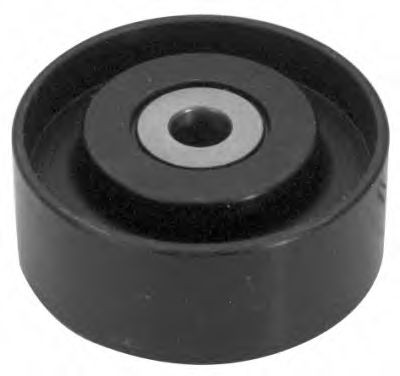

Bravo HGT натяжной ролик поликлинового ремня! на какое авто-мотор (альфа лянчя) ставился без натяжного уха?
С ухом 750)))
Без 350-450)))

Вот такой только без натяжного крепления!)

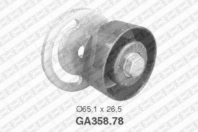

Могу лиш пердположить - Breda lorett CR 1484

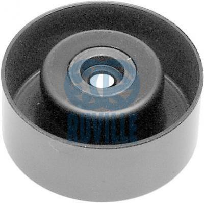

оп нашел RUVILLE 55551)))

55551 Кто знает по каким ценам можно взять и где?

СообщениеДобавлено: Чт Окт 14, 2010 01:16    Заголовок сообщения: Ответить с цитатой
Сколько он?
Такой прошел 20000 и зашумел(((
Сколько они ходить должны 50000+-!?!?

по вину твой ролик 46441096 он же 55862 по рувилю . стоит 635 грн. Ролик должен выхаживать срок замены грм . но если перетянуть ремень - пипец приходит очень быстро . Breda lorett тоже нормальные ролики .

На екзисте 380 грн.
Ходить должны ровно столько сколько написано в мануале .

Жесть 55551 не подходить по толщине болта( крепления) 8.2мм
Breda lorett CR 1484 а этот точно такой как надо ( и как стоял) внутренний диаметр 10.2мм
