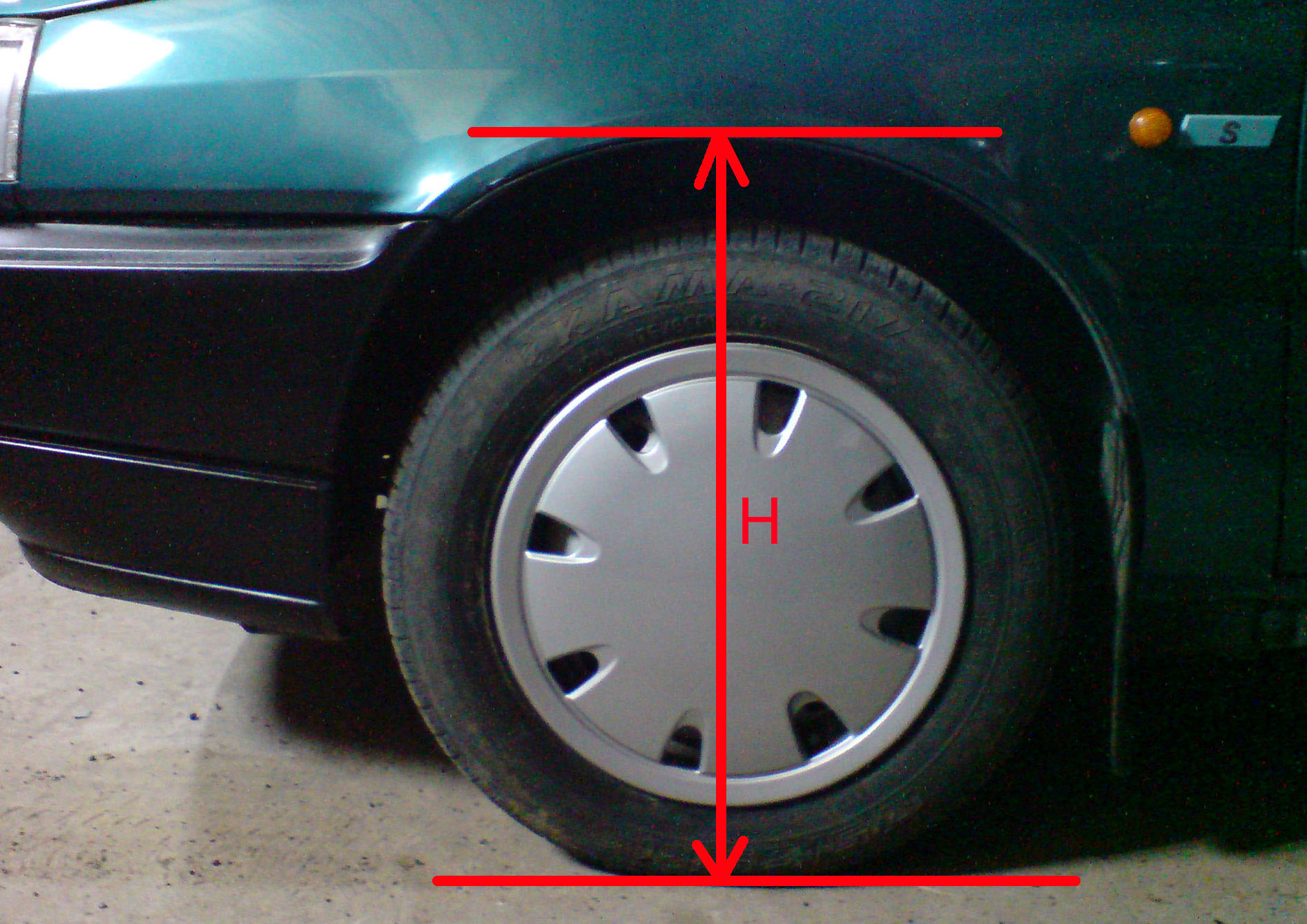

также поставил новые стойки и б\у пружины.через пол года начало блямкать не знал шо делать и незнал где блямкает.думал что супорта.сделали супорта,а не хрена всё равно блямкоет.как то на даче проходил мимо машины и ударил по колесу.и произошёл блям. нагнулся и заметил что первый виток который лежит на стоики бъётся об второй.могу даже сфоткать старые пружины если итересно. просто я за то что бы ты не попал в тоже во что попал я.и ещё заметь.ресурс стойки очень сильно зависит от пружины,как и на оборот ресурс пружины зависит от стойки.и кстати я тоже когда поставил новые стойки и б\у пружины заметил что машина приподнялась.давай сделаем так.ты замеряеш высоту от пола до арки крыла и я замеряю и увидим у кого что.резина у меня R14 185\60.

Добавлено: Вт Сен 28, 2010 09:43 Заголовок сообщения: |
резина 14 185х65.
Левая сторона выше, т.к. правая на небольшой неровности стоит.

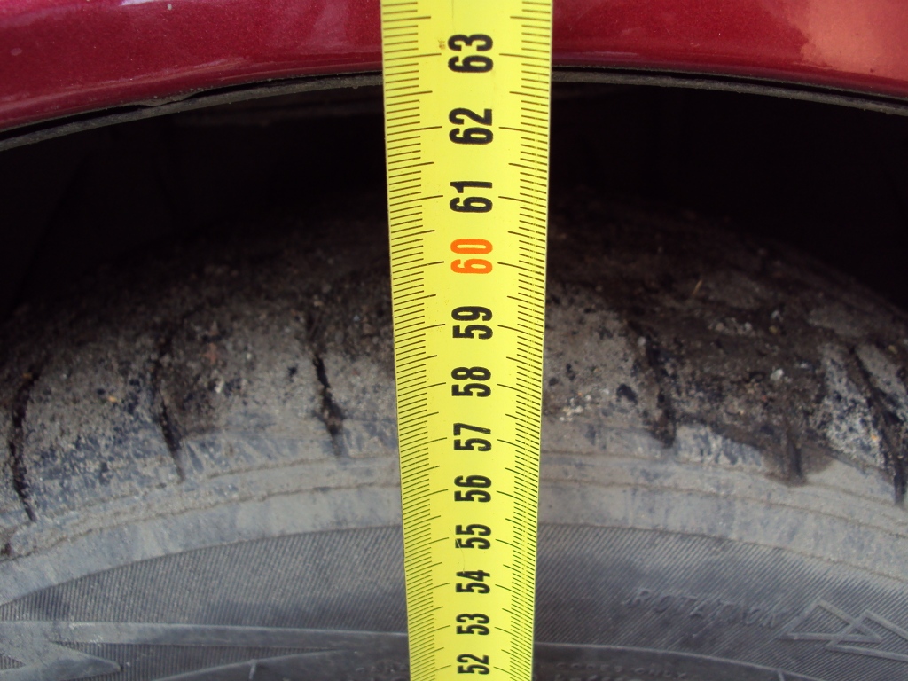

shony писал(а): |
В моем случае резина 175х65х14" накачана до 2-ки.
Спереди Н=62см (Пружина + резиновая проставка 3см)
Сзади Н=65см (Пружина + резиновая проставка 2см)
На данный момент заказал пружины Boge 81-360-0 есть огромное желание избавиться от проставок. Какие взять назад еще в раздумиях, может че посоветуете!

отлично.свои замеры на выходных.машина на ремонте.
shony
такие же и бери.

Хрюкин
значит померял я свои.с левой 63см а с правой 65см.резина 185*60*14
стоит на ровном полу,а почему разница в два см.не знаю.
