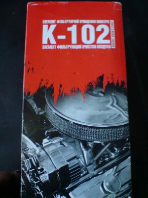

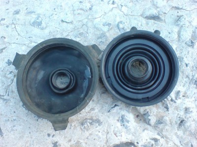

-- резинки на фары:
слева - темпра; справа - шевроле авео
1.jpg и .jpg - воздушный фильтр и перечень ТС, от которых он подходит
маслофильтр с обыкновенной жигулевской резьбой, но если брать то брать тонкий, тк толстый в подушку упрется и не вкрутить ))

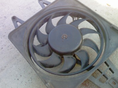

лопасти вентилятора радиатор подходят от фольцвагена транспортера
получилось вот так:

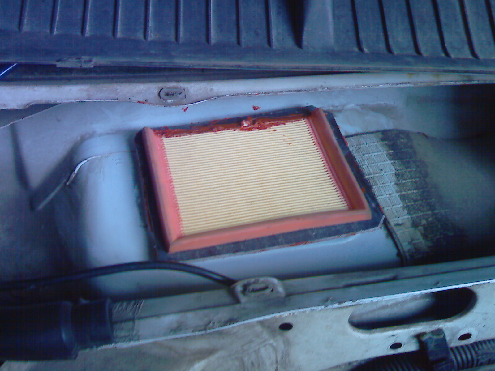

за чистый воздух можно поборотся так:
кусок фильтра , паронит, герметик или термо клей

Что за фильтр и с какой машины? Что под ним?

фильтр с транспортера вродебы (я гляну точно) под ним вырезан кусок паронита и ето все добро обмазано герметиком и преклеено на посадочное место.
