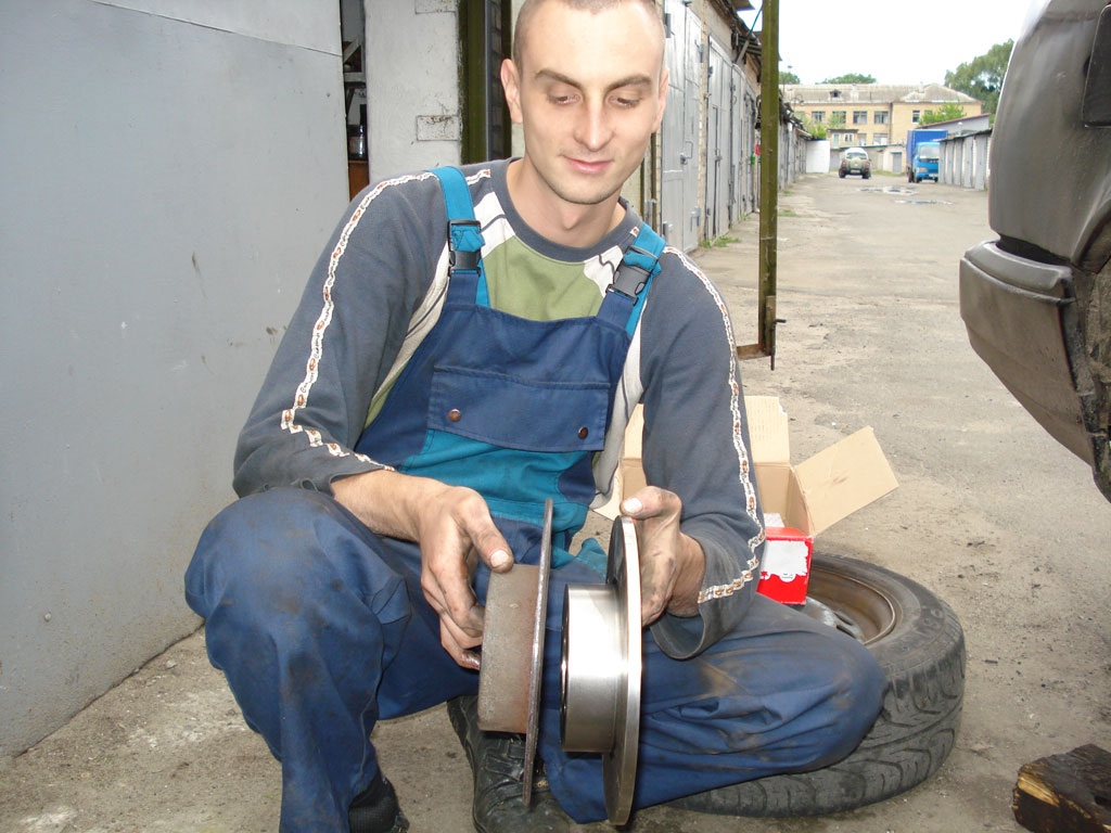

Дотёр, пока не потерял колодки, мм3-4 осталось Laughing

СообщениеДобавлено: Чт Авг 26, 2010 16:59    Заголовок сообщения: Ответить с цитатой
Смєртнічєг.......

СообщениеДобавлено: Чт Авг 26, 2010 22:16    Заголовок сообщения: Ответить с цитатой
Taras_Potatos писал(а):
Смєртнічєг.......
Ну, эт круто сказано. С 4х ток 1 так стёрся, посему не критично)
