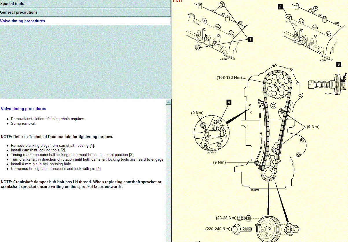

Помогите пожайлуйста с установкой меток газораспределения на Fiat Doblo 1.3 TDI

так я и ремонтирую машины, просто не могу найти где устанавливать метки газораспределения

если не провернуты распредвалы и коленвал, то устанавливается по инструкции и рис.
