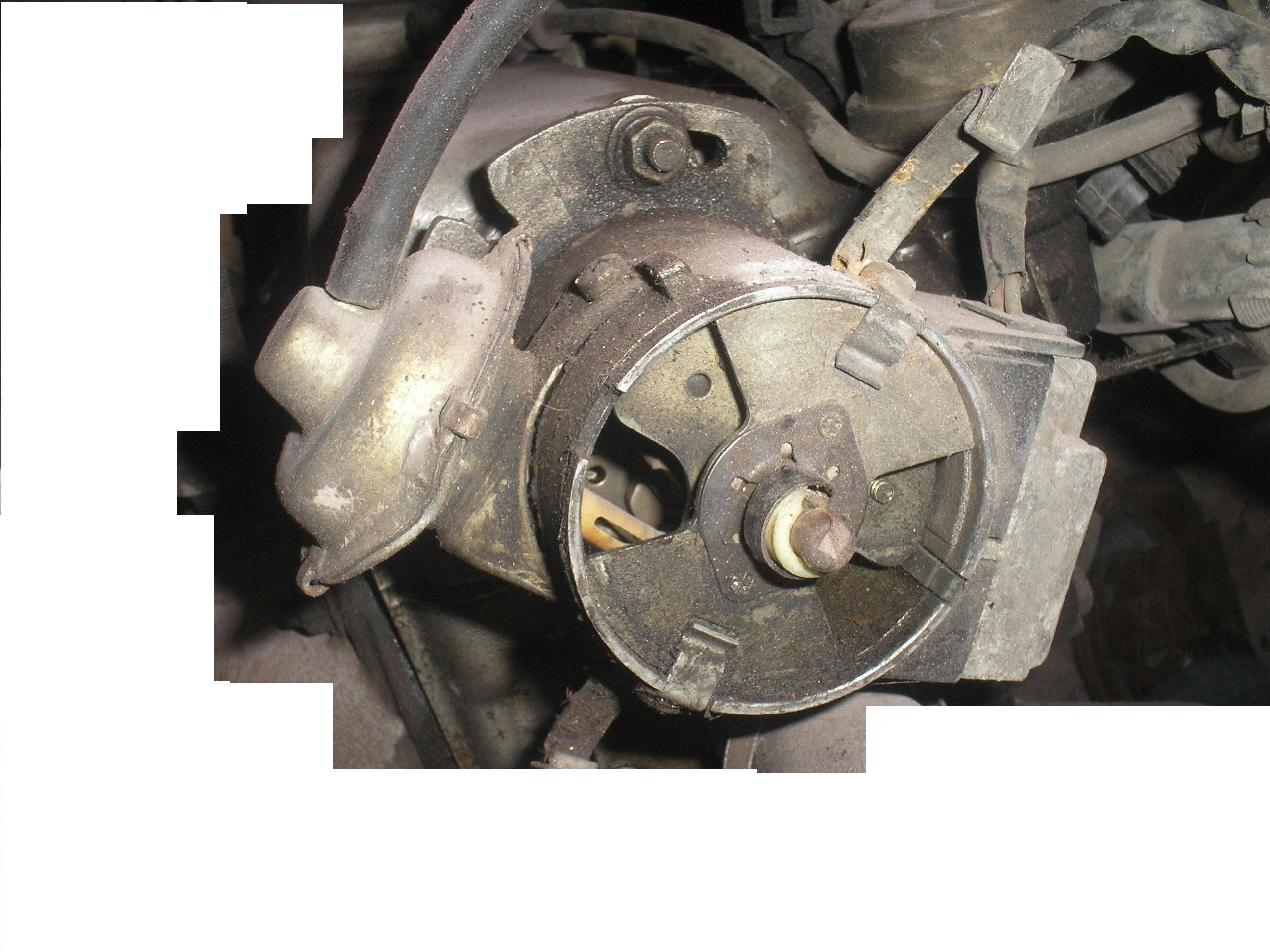

на фото не хватает бегунка и все?
как он выглядит, кто может фото сделать?
или может кто то продает?
Фото траблера Fiat Uno 60s

Чувак! С Северодонецка ездят автобусы в Харьков, оттуда на такси почти рядом -ул.Биологическая. Там разборка, таких трамблёров полно!Давеча там купил вакумный корректор на него! Поищи в Инете их адрес,они вышлют.

Нет там трамблера с бегунком((

у меня унчик 1.1 трамплер не родной написано сделано в росии с чего пока не понял
C классического ТАЗа. Херня в том, что после такого колхоза оригинальный уже врядли поставишь.

у ТС трамблер фаировский ... нехватает защитной крышечки пластиковой и бегунка... ну и самой крышки\распределителя с проводами не вижу Very Happy

о, йопт, шота я под вечер слепой, я думал то справа не оно... Shocked Smile

Да, трамблер фаеровский. Не хватает бегунка и крышки. Бегунок не проблема. Есть на екзисте. У самого валяется штуки 3-4 попользованных, но вполне еще рабочих.
Это получается что у автора темы уник с карбюраторным фаером 1,1? Я думал такие только у меня в книжке живут Laughing

Ага, тока и кондера не видать. А если есть, то тоже менять обязательно. От жабы можно сколхозить с тазовским кондером, но тока допаивать проводочек нАдА. Потому как если кондер не поменять, то капцы контактной группе придут очень быстро.

а они что на 1,0 что 1,1 абсолютно одинаковы... Wink с этой конструкцией зажигания.

у меня фаеровский движок стоял,но не карбюратор,а моноинжектор!
раз уж тема всплыла))
кондера никогда и небыло! Вот моя система зажигания:
