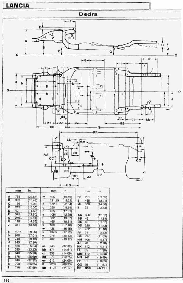

Может это поможет

штука хорошая но у мну есть ет размери силовой части а мне надо по багажнику пару размеров тамвисоки криши ширіна акна потом на фото покажуи какие именно размери надо, но всеравно спасибо!!!
