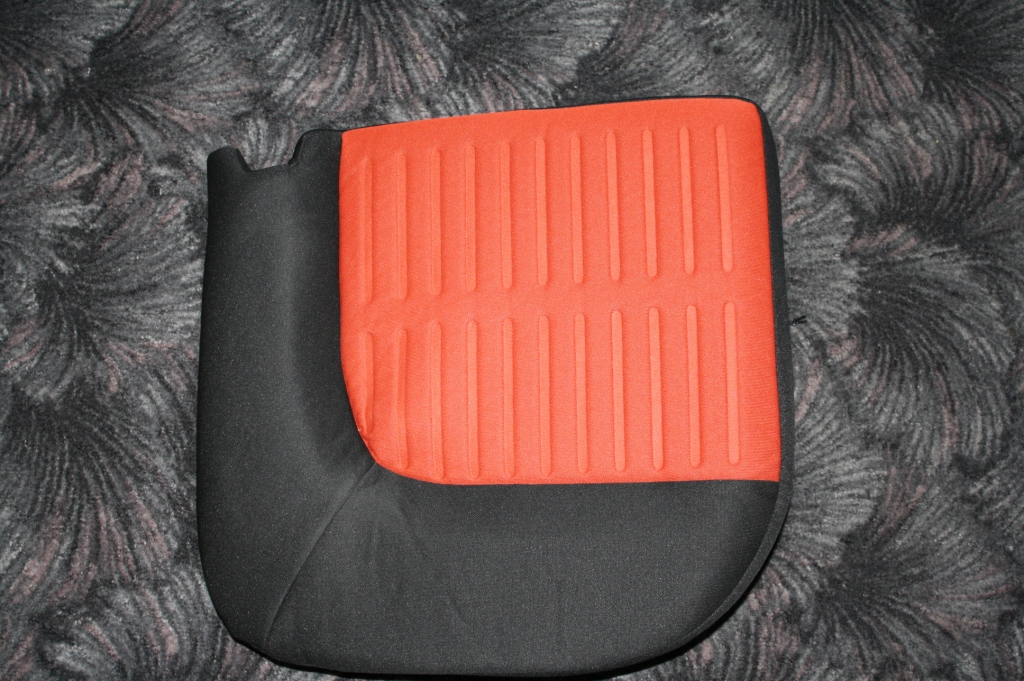

Снятая подушка

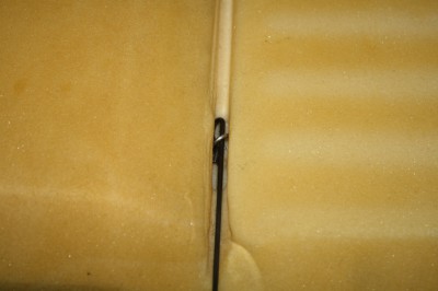

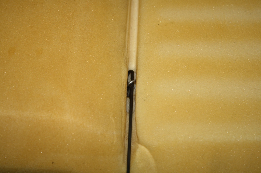

вот так выглядит крепление

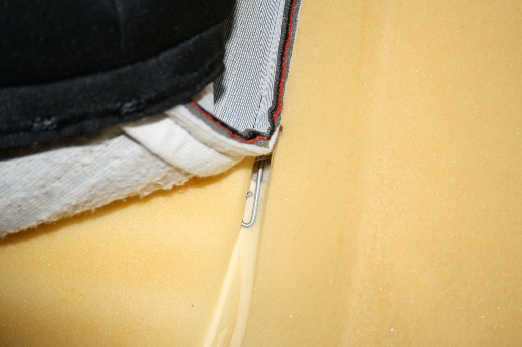

Спица, которая входит во встроенное ушко и в оббивку

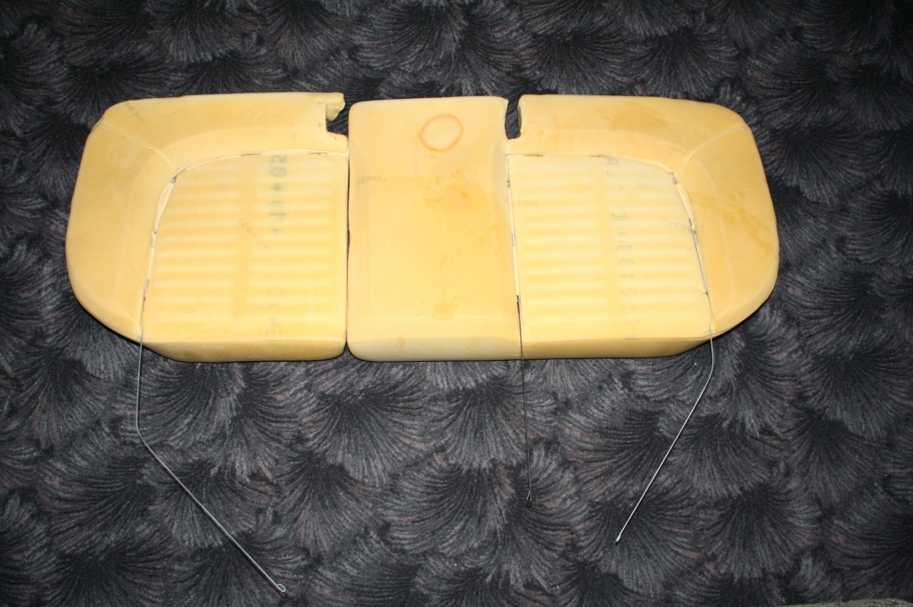

Обе подушки со спицами в разобранном состоянии
