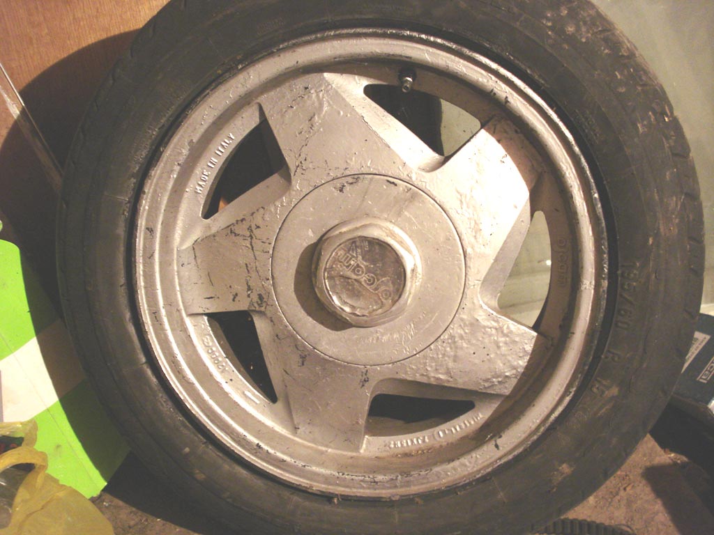

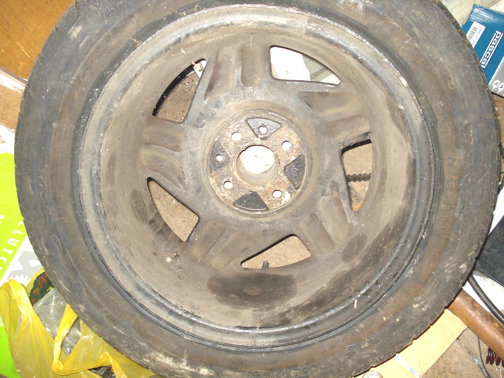

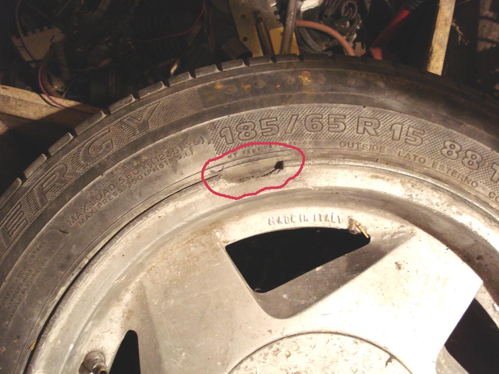

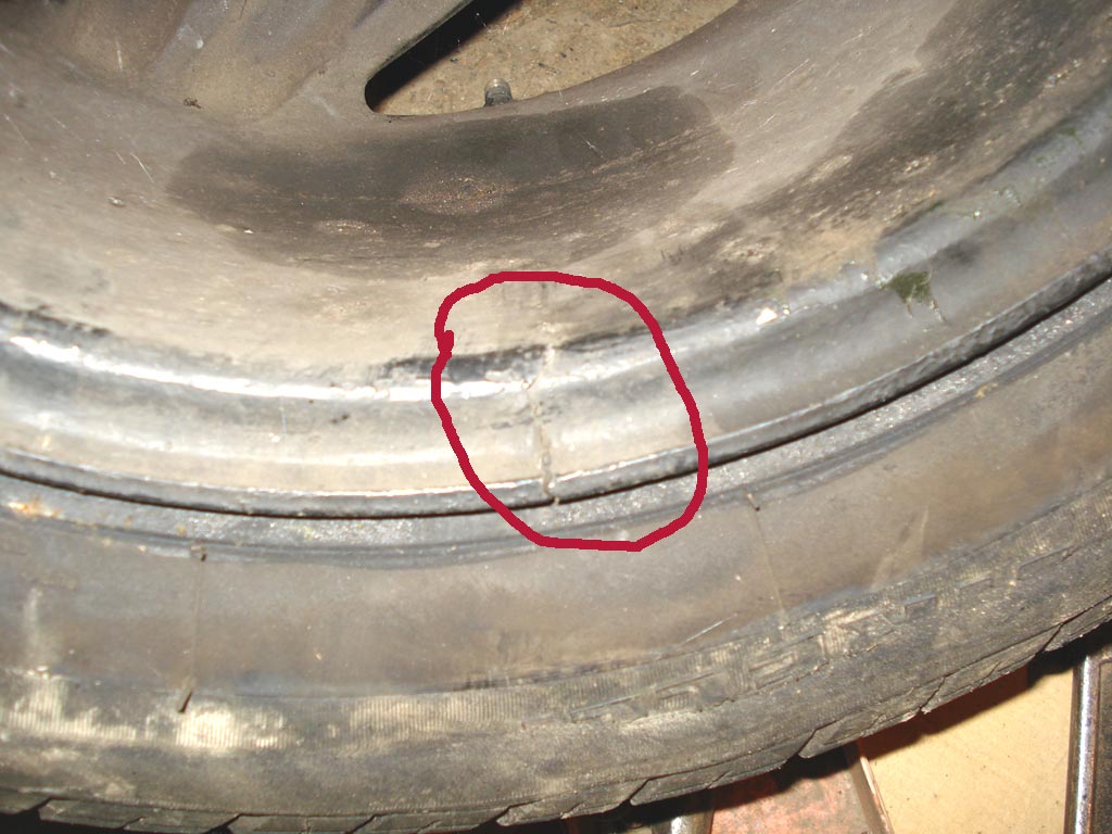

Я себе поставил 195/65 R15
Отлично машинка себя чувствует, спидометр исправно врёт км на 10 примерно. Расход топлива минимальный, 5-6 литров!
Кто знает, какой максимальный размер может влезть в мою "Тему"???
Мне бы повыше да пошире Laughing
К примеру 205/70 или 75 Very Happy
Были у меня классные диски, точнее есть. У них вылет абалденный, 195 резина сидит будто сбоку кузова, видон у авто оч агрессивный получается, когда колёса торчат в сторону из арок.
Да вот беда, диски все покоцаные - битые - в трещинах.
Интересно, трещины - сколы лечатся? А то блин так жалко - диски просто суперовые!!!
ЗЫ
Какие диски и какая резина ставились в оригинале с завода?

диски варят аргоном
но назвать эти суперовыми ..........

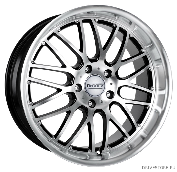

для сравнения Laughing

Прикольный диск...я если можно так назвать "фанат" плетёнок и спиц...
