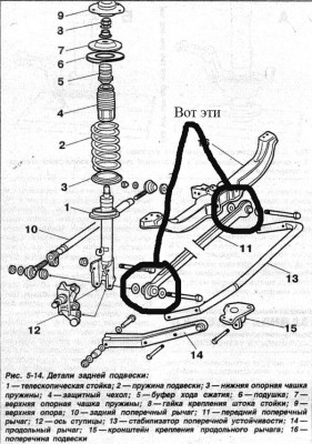

столкнулся с проблемойSad сайлентблоки задних рычагов в продаже отсутствуют, есть только рычаги в сборе немыслемых денег стоят и везутся месяц-два...вопрос: кто сталкивался? может от других авто подходят?
Сайленты

это сайленты продольных...а мне поперечных нужно

Сам когда-то не мог найти (провинция). Ставил сайленты от Ситроен Джампер (по моему) - сайлент верхнего крепления мотора с дизеля. Подходят один в один, только внутреннюю втулку по бокам подрезать. Сам не люблю колхоз, но был в безвыходе. Езджу уже год - полёт нормальный. Прислали мне балку в зборе из Испании (практически новая), но лень менять, бо держит отлично.
А это по exist.ua :http://www.exist.ua/price.aspx?pid=4FA038A7, вроде оигинальные, для Кромы.

benya777 спасибо думаю найдуSmile

в итал авто есть я покупал не так давно и на продольные и на поперечные, по цене не помню

200 руб (5 евро) за сайлент
свободно продаются

http://www.elcats.ru/fiat/Parts.aspx?Model=MY&Group=443&SubGroup=5&S=00&Unit=1
детали под номерами
4 ..7..18 (резьбовая часть с ввареным сайлентом) стоят по 10 баксов не надо прессовать
