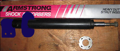

Боюсь, что эти стойки подойдут только теоретически. Во-первых, внизу амортизатора (слева на рисунке) находится хомут с двумя отверстиями для крепления к ступице, этот хомут приварен на заводе-изготовителе. Во-вторых, тарелка для для пружины также приварена на заводе и все эти детали несъемные. Конечно, если вообще нет выхода, то можно со старых амортизаторов эти детали вырезать и на новые приварить. Но, я точно уверен, что каяба эти амортизаторы делала и если хорошенько поискать по автомагазинах и потрясти склады, то амортизаторы обязательно найдутся.
Вот за пять минут нашел:
http://cgi.ebay.com/NEW-FRONT-SHOCK-ABSORBER-FIAT-131-78-81-/400135075173?cmd=ViewItem&pt=UK_CarsParts_Vehicles_CarParts_SM&hash=item5d29e8b565
И в догонку еще
http://suneoparts.en.alibaba.com/product/288656573-209782051/FIAT_131_Front_Shock_Absorber_3927416F.html
На фотках видно, как они устроены.

horseus
Зарегистрирован: 15.11.2007
Сообщения: 2550
СообщениеДобавлено: Пн Июл 12, 2010 09:10    Заголовок сообщения: Ответить с цитатой
yuram
потому я и говорил - на 131 есть 2 вида стоек. есть и с тарелками.

СообщениеДобавлено: Пн Июл 12, 2010 09:14    Заголовок сообщения: Ответить с цитатой
Все верно, нужно брать с тарелками.
